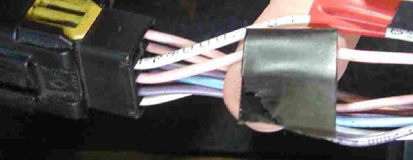

Hallo td3693!
Rechts findest Du im Schweller kurz vor der B-Säule einen Steckkontakt.
Da gehen drei Kabel mehr rein als herauskommen. Zwei sind die Lautsprecherkabel - das dritte kennt wohl niemand.
Bei meinem Model ( 2004 1.5 dci Privilege ) ist ein leicht lachsrotes Lautsprecher -
ein weisses Kabel mit schwarzen Querstreifen Lautsprecher +
Die Kabel liegen im Steckkontakt direkt übereinander - für die Farben kann ich micht aber nicht verbürgen - da verbauen sie schon mal was sie gerade herumliegen haben.
Du musst die Kabel vor dem Multistecker durchkneifen und sie nach hinten verlängern.
Falls der link zum Bild nicht klappt schick mir ne mail - allerdings sollte das irgenwo im wiki sein.
