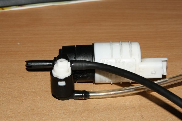

So sieht die Pumpe nach dem herausnehmen aus dem Wischwasserbehälter aus.Einfach raus ziehen.
Nach viel Gewalt mit Schraubendreher und Händen, habe ich das ganze Teil auseinander genommen.

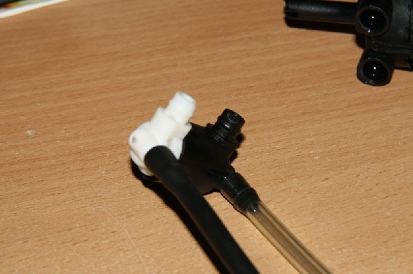

Wichtig ist aber nur das man folgendes abmacht (bisschen vorsichtig abmachen, ist aber kräftig dran.)
Nach dem ich nach einer "Rolle Gummi" gesucht habe, war meine einzige erklärung, dass das darin (linkes Teil) sein muss.
Und ja, da ist es. Eine kleine Plastikrolle, in der ein Gummi drin ist. das Gummi guckte links und rechts aus dem Plastikrohr heraus, so 2-4mm. Ich habe dann das Gummi bündig mit dem Röhrchen abgeschnitten und alles wieder zusammen gesetzt.
Eingebaut und, ja es funktioniert alles wunderbar :) Vorn und Hinten, so wie es soll!
