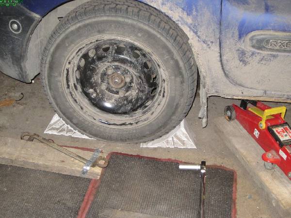

- Vorderrad zusätzlich sichern
- Radbolzen lockern
- Achsmutter lockern
- aufbocken und sichern

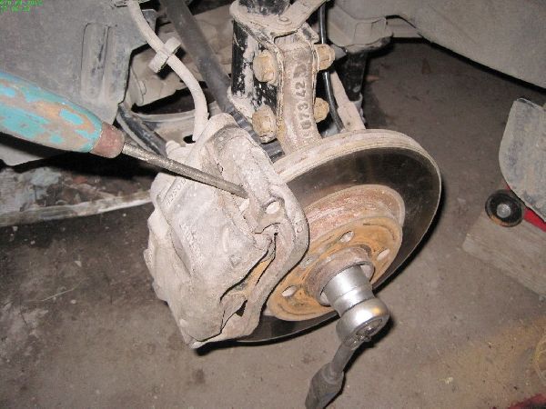

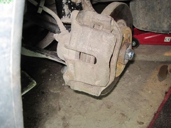

- Schrauben der Bremsscheibe entfernen, TX40
- Mutter des Spurstangenkopfes mit Schlagschrauber lösen, noch 3 Gänge drauf lassen

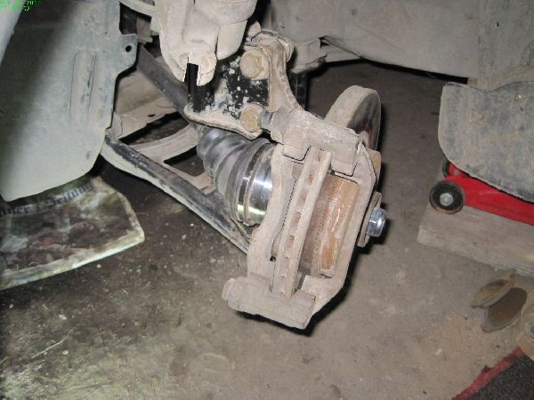

- untere Bremssattelschraube entfernen, Sattel hochklappen und aufhängen
- Bremssteine entfernen, innen und außen nicht verwechseln
- Achsmutter entfernen
- Bremssattelträger entfernen
- Bremsscheibe entfernen

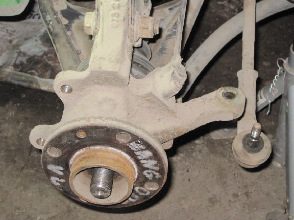

- Spurstangenkopf abziehen, wurde er vor nicht allzu langer Zeit schon einmal gelöst, reicht es, nach Unterbauen der Seite am Achssenkel mit einem mäßigen Schlag zu lösen, deshalb wurde die Mutter nicht entfernt

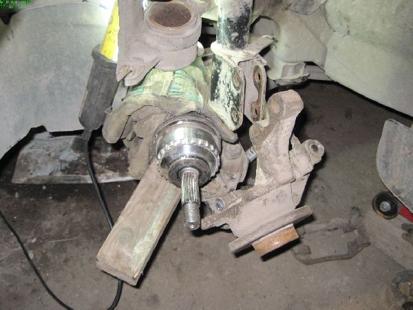

- auf Antriebswelle z.B. zwei Handschuhe legen, Holzleiste für unten drunter bereithalten
- beide Stifte entfernen und darauf achten, daß der Schenkel nicht nach außen klappt, kann gut mit den Knie gegengehalten werden
- Achsschenkel nach außen klappen und dabei die Antriebswelle mit Gummihammer nach innen schlagen (die Welle kann auch eingeklebt seit - Abzieher)
- Achsschenkel nach rechts drehen und Antriebswelle nach links ganz herausziehen
- Antriebswelle mit Holzleiste auf dem Querlenker ablegen

- Traggelenk vom Achsschenkel trennen
- mit einer Trenngabel geht die Plastescheibe und die Manschette kaputt
- von oben auf den Bolzen geschlagen kann auch Schaden machen
- daher das neue Traggelenk, so muß man mit dem Alten nicht zimperlich sein

- Bremsscheibe nur handfest montieren
- Bremssattelträger anschrauben (100Nm), Schrauben mit Schraubensicherung versehen
- inneren Bremsstein einsetzen
- Bremssattel montieren, runterklappen
- in die freie Stelle des vorderen Bremssteins einen breiten Schraubendreher einführen und den Kolben langsam ein paar Millimeter zurückdrücken
- Bremssattel aufklappen, zweiten Bremsstein einsetzen, runterklappen
- untere Bremssattelschraube anschrauben (40Nm), Schraube mit Schraubensicherung versehen
- Spurstangenkopf an Achsschenkel mit Schlagschrauber montieren, dann mit Drehmonent (37Nm)
- Bremsscheibe mit Schraubendreher gegen Verdrehen sichern
- Bremsscheibe anziehen (7Nm)

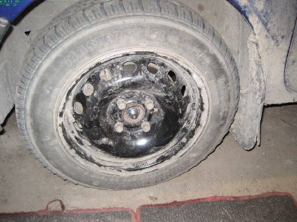

- Rad montieren, Rad drehen, ob freier Lauf
- Fahrzeug ablassen, Rad verkeilen
- Rad festziehen (90Nm)
