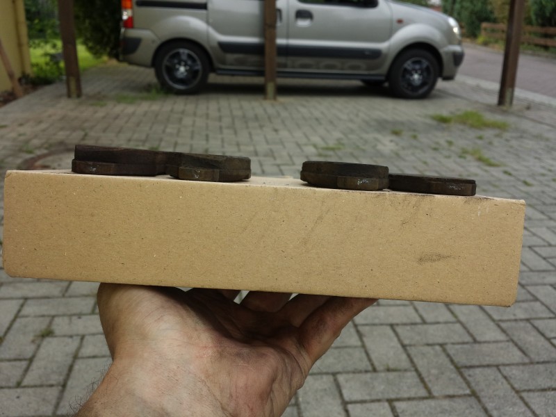

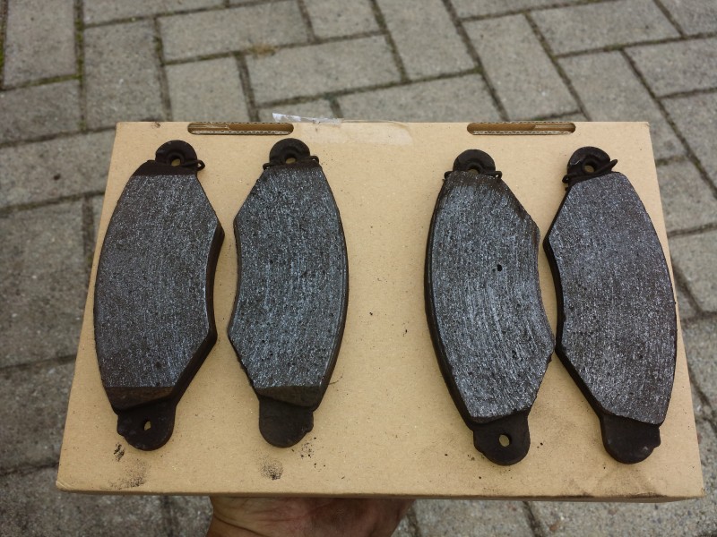

heute Beläge gewechselt. Das abgehobelte Pärchen kommt von der linken Seite. Die Scheiben sind noch kräftig, habe zwar nicht gemessen aber man sieht es im Verhältnis zur Außenkante. Da geht noch einiges.
Die Bremsen wurden 06/2012 (vor 40.000km) vom Fachmann erneuert. Scheiben, Beläge und Bremssattel links. 2 Monate später hat es links gequietscht, und da ich in anderer Sache dort einen Termin hatte, haben die nochmal "drübergeschaut". Quietschen war dann weg.
Nun öffne ich besagten Sattel und sehe die Gummidichtung vom Bremskolben beschädigt :-(
Den Kratzern auf dem Belagrücken zufolge glaube ich zu wissen wie das Quietschen beseitigt wurde. [image]
Nochmal nachgehakt:
Rechts habe ich den Kolben mit mit einem Stück 6x4 Latte und Schraubzwinge zurückgedreht. Klappt super.
Links konnte ich das mit meinen Daumen machen, obwohl der Kolben aufgrund der schmalen Beläge recht weit draußen war. Hat mich gewundert!?
Hier nochmal Bilder der Beläge:
