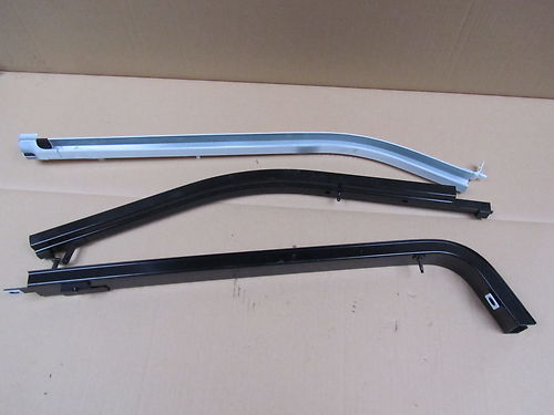

Hier hat schon einer angefangen....Der Hersteller selbst!
Gerade in der Bucht gesehen. Laufleistung des Fahrzeugs, aus dem das Teil ausgebaut wurde: 11km

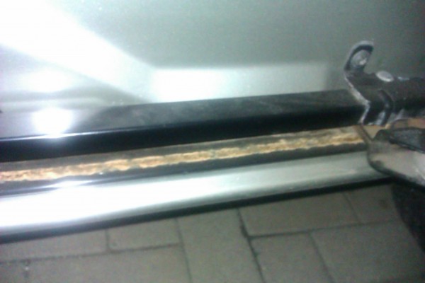

Ok, was ist dann das?
Schlechtes Bild mit Handycam eben extra im Dunkeln geschossen, kann bei Tag auch Makroaufnahmen liefern.
Silikonspray und ähnliches sorgt für vermehrten Abrieb, deshalb hab ich verzichtet.
Für mich ist die Optik auch wichtig, hab mein Beuteltier "eingedeutscht";-) .

Das ist "Oberflächenrost" und mehr wird es nicht.
Der Kangoo hat auch Mercedes überzeugt, denn ihre Fahrzeuge rosten nach 4 Fahren schon:-D
Ok, alles ausbauen, abschleifen, lackieren denn die Schiene muss glatt sein
Ergebnis: Der Lack wird wieder verschwinden, aber es sieht vorübergehend gut aus

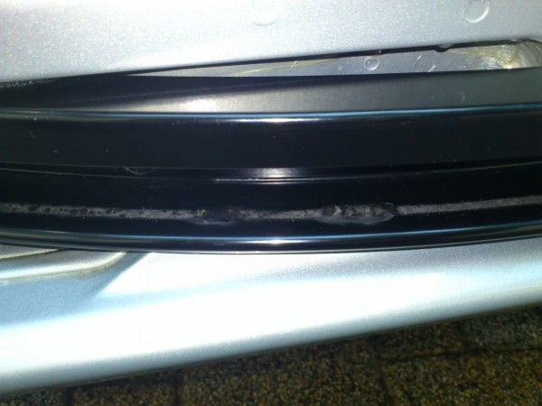

Schön, wenn das Beuteltier geliebt wird! Genau so schaut auch meine Führungsschiene aus.
Musste kürzlich zum Freundlichen (Stromproblem), was ich sonst nie mache, habe ihn dann nebenbei wegen der abbrösenden Beschichtung befragt. Er meinte, das ist ein rein optisches Problem. Einfach nur abschmirgeln und schmieren, oder eben neue Führungsschienen.

das versprochene Feedback, leider nicht sehr produktiv....
War mit den alten Dingern bei 2 Lackfuzzies.
Einhelliges Urteil: Neu kaufen!
Bei beiden wurde mir gesagt, das sie die Schienen neu grundieren und lackieren könnten. Aber die hatten nicht das mindeste Interesse daran. Hab auch mal auf andere Führungsschienen bei Hochdachkombis allgemein gelinst. Da ist überall anscheinend Plastik drauf.
Dann eben nicht....:-(

abbröselnde Beschichtung an Führungsschiene
ronko, (vor 5088 Tagen) @ ghopper
...ich belasse es auch dabei, wenn es die Funktion der Schiebetür nicht einschränkt, ist ja nur eine Schiene(n).Sind die komplett vergammelt, zahle ich eben die Runderneuerung, genau wie die dämliche Konstruktion, der mittleren Lüftungsdüsen. Für mich sind das bewusst eingebaute Mängel, weil...irgendwas muss ja mal am Fahrzeug kaputt gehen, damit die WS verdient, aber hier gleich auf Panik machen lassen, nö, hat alles Zeit, da sind technische Probleme wichtiger, diese zu beheben.:-)
