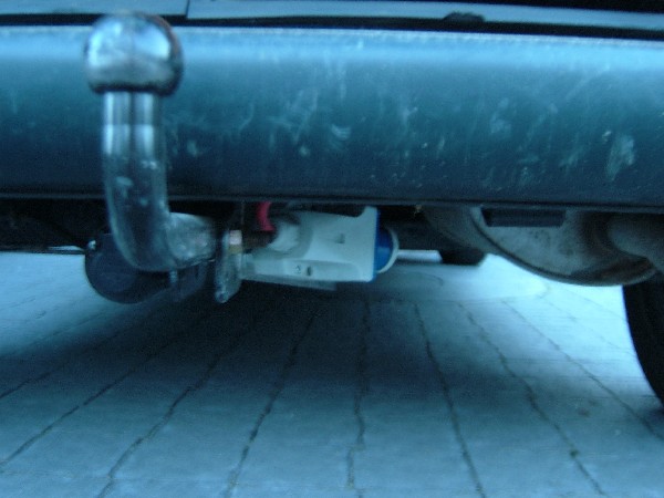

Ich persönlich finde die Dinger einfach zu gross - bei meinem Kangoo hängt ein normaler Stecker ( 230V mit Erdungsloch für Frankreich ) - in Verbindung mit einer 3*2.5mm Zuleitung ins Wageninnere.
Ich habe einen vollisolierten Stecker verwendet ( Gartenkabel zerschnitten ) und ohne irgendwelche Bohrungen ins Innere verlängert.
Das geht via den Löchern für die Anhängerkupplung die Du beim Kangoo rechts wie links findest.
Für den Campingplatz brauchst Du dann nur einen kurzen Adapter von CEE 3 Pol blau auf Schuko und nimmst ein Schuko-Verlängerungskabel zum Auto hin.

Peter Franken, (vor 6552 Tagen) @ oxidationsmittel
Liebe Leute!
Wenn es um Vorschriften geht muss man doch eher nach VDE 0108 = ´fliegende Bauten´schauen.
Meine Lösüng hat gerade mal 10 Euro gekostet und funktioniert seit mehr als einem Jahr.
Der Vorteil eines normalen Schkostecker ist einfach das er beim vergessen einfach getrennt wird - die CEE-Kupplung hält und reist wohlmöglich die häusliche Verteilung aus der Wand.
Nichts zu vergessen die paar Meter Kabel die man hinter sich herzieht und andere Verkehrteilnehmer gefährdet.

oxidationsmittel, (vor 6546 Tagen) @ Peter Franken
Hallo!
Nun hat mein Beuteltier auch Strom , abgesichert über eine Sicherung und Fi -Schalter , Einspeisung durch das Fenster,abgedichtet mit einem Gummiprofil.
Meine Recherche hat ergeben daß man eher nach so einer europäischen Richtlinie für Niederspannungsanlagen schauen muß ( Niederspannung meint unter 1000V), zeigen will ich das nicht , denn jeder muß nach Vorschriften und ggf. Sachkentnis Entscheiden oder entscheiden lassen durch einen Fachbetrieb was er einbaut. Der Unterschied zwischen den europäischen Richtlinien und zB der VDE ist , daß man vorschreibt was zu erreichen ist an Sicherheit , auf welchem Weg ist etwas freier gelassen als bei der deutschen VDE Vorschrift.
-----> mein Camping-Kangoo so elektrisch beheizt ist sau gemütlich!!!
