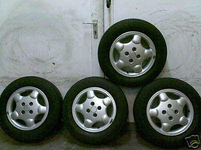

soeben hab ich bei 3-2-1 Meins supergünstig neue "Lackstiefel mit Gummisohle" ;-) geschossen!!! Für 150 € inkl. Versand hab ich 4 von diesen Alu´s bekommen:
Die Reifen sind Sommerreifen von Good Year und von 2001...aber egal. Ich schau mir die Reifen an, wenn sie angekommen sind und dann entscheide ich, ob da neues Gummi draufkommt oder nicht. Die Felgen waren auf ein Megane Bj.2000 und genau die passen auch bei mir drauf(5,5J x 14 4/100 ET 36 mit 175/70 R14 84T) und die Reifen sollen noch 6mm Profil haben. Die Alu´s haben keinerlei Beschädigungen und anscheinend auch sehr wenig gefahren worden, weil die Reifen ja vom Profil her auch wenig runter haben.

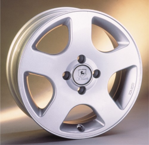

Ich fahre 185/60 15 Alufelgen von Elia und das gab überhaupt keine Probleme beim Eintragen. Auch für 160 Euro bei Ibäh geschossen.

das sind original renault alus vom megane und definitiv nicht von vw

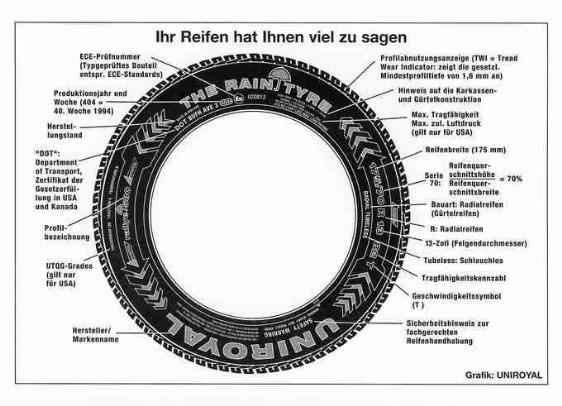

Stimmt...ist bei mir auch so ;-)
Aber schau mal hier:
Die Reifen auf den Alu´s sind minimal höher, als die Serienbereifung und das Eingetragene im Fzg.-Schein.
Ich glaube, dass da niemand Anstoß dran nimmt...weder der TÜV noch sonst wer.
Und wenn doch, dann schmeiß ich die Reifen weg...sind eh schon alt genug :-)
Edit:
Eine Berechnung dazu: 175:100x65= 113,75mm...175:100x70= 122.5mm
Differenz von 8.75mm...also noch nicht mal 1 cm höher :-)

sei dir sicher, mit den 175/70 würdest Du ohne Eintrag in den Papieren keinen Tüv bekommen.
Die Reifen haben einen um 3% größeren Abrollumfang, zur Freigabe müsste geprüft werden ob der Tacho damit noch korrekt anzeigt.
Aber wie Du selbst schon schreibst, die Dinger sind sowieso zu alt.

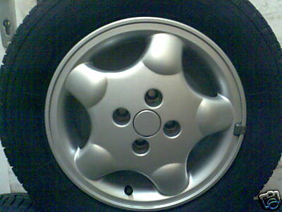

dazu noch ein Vorschlag: wenn du schon neue Schluffen aufziehen lassen mußt, dann laß doch bitte statt der geklemmten Bleigewichte geklebte Ausgleichsgewichte anbringen, es sieht sonst wirklich sch...(eußlich) aus!!!

wo werden die geklebten denn drangeklebt?...auch an dem Felgenrand oder wo?
Und wie lange halten die Geklebten?...auch Kärcherfest?

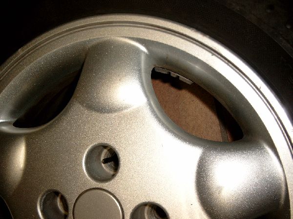

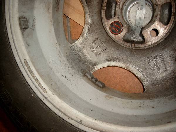

Hi Lothar,
natürlich sind die Geklebten kärcherfest, mir ist jedenfalls noch nie ein Gewicht weggeflogen. Ich habe mal versucht, ein aussagefähiges Bild zu machen, hoffentlich kann man was erkennen. Ist übrigens absoluter Standard bei Alus, ich habe jedenfalls noch nie die gequetschten gesehen - bis du deine Bildern ins Netz gestellt hast! Bin immer noch schockiert ;-)
Außerdem hinterlassen die bei der Demontage so häßliche Macken. Ich hoffe, das bleibt dir erspart!

vielen Dank für die Bilder und die Infos dazu!!!
Das sieht natürlich mit den Klebegewichten viel, viel besser aus und das werde ich wohl auch machen lassen.
