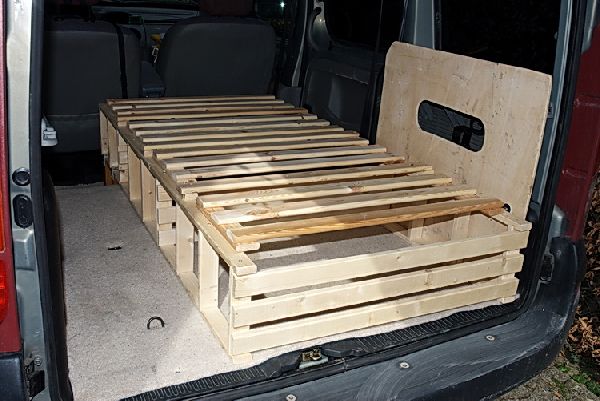

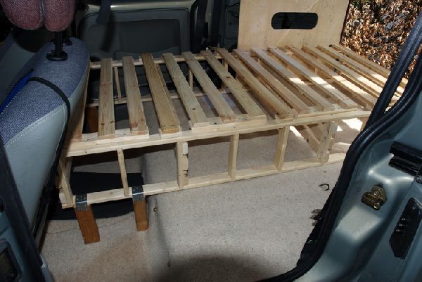

hallo,
einfache Möglichkeit im Kangoo zu schlafen. Der Vorteil ist, man kommt von allen Seiten an die Klamotten ran! Und ... ich kann mich drauf setzen und hab für die Beine Platz. Daneben hat noch ein Moutainbike Platz.
Material: 2 Kellerregale vom Baumarkt (€ 20.-) (wird im Rest des Jahres im Keller oder Garage als Regal verwendet.)
Servus
KangoRO

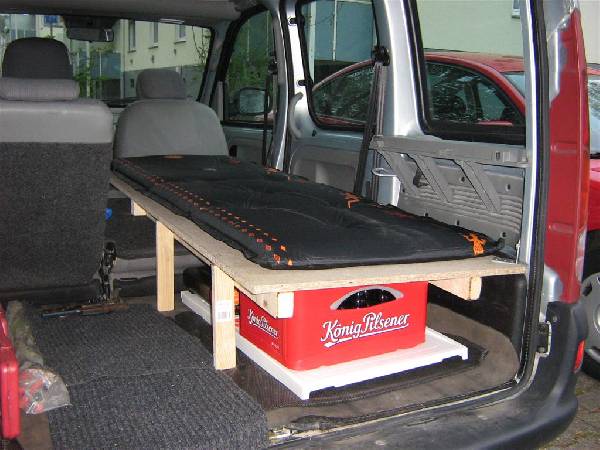

ich hab die Sitze drinnengelassen.
Genutzt wird nur die Schlafmöglichkeit.
Das Brett wird rechts mit zwei Winkel gesichert,
nach unten klappen sich Stützen per Schwerkraft aus.
Unterm Brett Platz für 0,33 KöPi, Klapptisch, Einfach-Kocher
Nach der Nutzung wird das Brett irgendwo in den Keller gestellt.
Und's Radl wird einfach mit dem Vorderrad an der rechten Seite vom Brett
aufgesetzt und mit wenig Mühe reingerollt.
Worüber ich noch grübel ist eine "Heckklappenzelt-Konstruktion,
die ohne viel Balgerei in/um die geöffnete Heckklappe integriert werden kann.
Sitzen möcht ich eigentlich ohne Platzangst und mit etwas mehr Beinfreiheit als in dem Blechwürfel, regensicher und während des Klamottenwechselns auch blickdicht.
Michael
