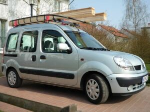

Es ist doch wirklich nicht so schwierig, man braucht mindestens
Reling + Querträger für den Liegendtransport
oder
Reling + Querträger + Fahrradträger für den Stehendtransport
oder
Dachträger + Fahrradträger + Verlängerungskit
Als Alterative gibt es noch diesen Fahrradträger
Die Dachgalerie ist weniger für den Fahrradtransport geignet, eher für Langholz, Surfbretter, Kanus o.ä.
Die Dachgalerie (Neupreis liegt bei ca. 275,-) bitte nicht verwechseln mit der immer wieder gesuchten "Baguetterie" bzw. Hutablage vorn.

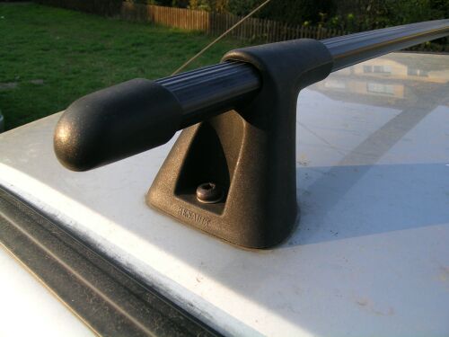

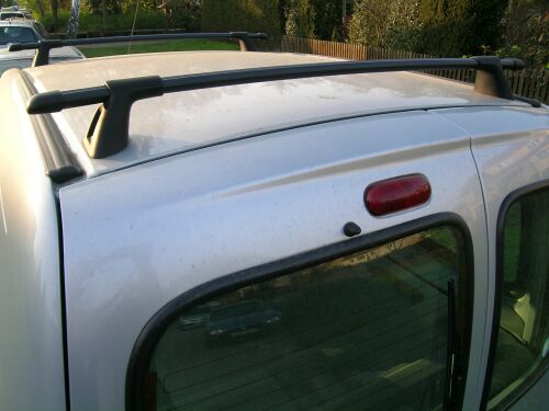

Sorry, ich habe mir die Teile zu oberflächlich angeschaut. Ja, du hast recht, beide sind möglich und werden direkt auf das Dach geschraubt.
ABER warum nimmst du nicht das Originalteil wie weiter Oben von mir übersichtlich dargestellt?
Und das mit der "Reling quer zur Fahrtrichtung" -, lass das bitte, es scheint so schon schwierig genug mit der Begriffsbestimmung zu sein. Die Reling ist bzw. wird fest, in Längsrichtung (Längsträger) montiert.

Ok, die Dinger heißen dann korrekt "Dachträger". Die entsprechende Variante ist zumindest preislich die günstigste. Ähnliches habe ich jetzt auch von Thule zu einem ähnlichen Preis angeboten bekommen.

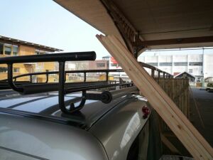

Ist zwar jetzt die teure Variante, aber zumindest zeigt es, das die Möglichkeit besteht.
Hallo Kaj,
348,- für diese Reling! Was soll denn das jetzt hier? JBA und Peter wollen evtl. eine Reling, aber in keinem Fall mehr als nötig ausgeben. Und da hab' ich den link zur Original-Renault-Kangoo-Reling zum günstigsten Preis für 129,- gelegt. Jba hat ja noch nicht mal geklärt, ob er mit seinem Faltdach überhaupt eine Reling montieren darf.
