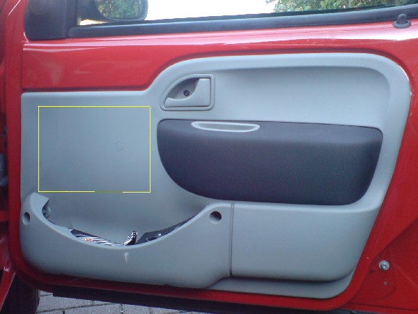

ich hab ja schon geschrieben, dass unsere Türverkleidungen anders aussehen, als deine. Hier mal die Bilder:
Ich könnte also nur in der gelb markierten Fläche Lautsprecher einbauen oder unter der dunklen Armlehne...aber nicht so, wie bei dir. Und deshalb frage ich nach der Einbautiefe der Lautsprecher.
Vielleicht hat jemand auch schon die Türverkleidungen ab gehabt und kann mir sagen, ob dahinter Platz wäre für Lautsprecher und wie groß der max. Durchmesser der Lautsprecher möglich wäre.

AntiCheater, (vor 6231 Tagen) @ VEC-LOTHAR
Wie es der Zufall will, habe ich sogar dran gedacht, 2 Bilder ohne Verkleidung zu machen, jetzt muss ich nur mein Handy überreden, diese an meinen PC zu schicken.
Ich melde mich nachher nochmal mit Details.
Lg Stefan
Bilder unserer Türverkleidung + Suche nach Lösungen
AntiCheater, (vor 6230 Tagen) @ AntiCheater
Soo, nach ein paar Umwegen hab ich nun die Bilder auf dem PC:
In die Löcher darf nichts hereinragen, dort kommt die Scheibe fast bündig herunter.
Die Tiefe an der Position leicht unter der von mir gewählten beträgt ca. 8,5 cm.
An der Position, wo bei einigen Modellen die Fensterkurbel ist, ist ca. 2cm(geschätzt) Luft, da müsste also etwas gebastelt werden.
Lg Stefan

Kedi, (vor 6230 Tagen) @ VEC-LOTHAR
Puh... soviel Platz wird da wahrscheinlich nicht sein, die Scheibe muss ja auch noch runter gehen! Ich habe die gleiche Verkleidung wie AntiCheater und hatte sie auch schon einmal demontiert, aber leider keine Fotos gemacht.
