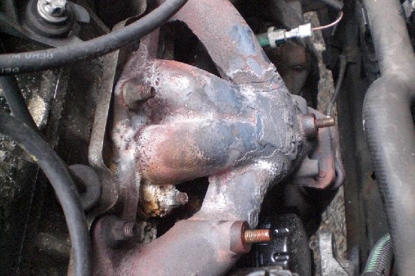

Hab imt einer Portion WD40 die Schrauben vom Hitzeblech doch losbekommen und mir den Krümmer angeschaut. Ein respektabler Riss durch einen halben Krümmerarm und alles in allem verdammt gammelig.
Ich schätze das Ding ist noch in Fronkreisch da reingebaut worden. Geschätzte 200.000 km wären ja aussergewöhnlich gut ;-)

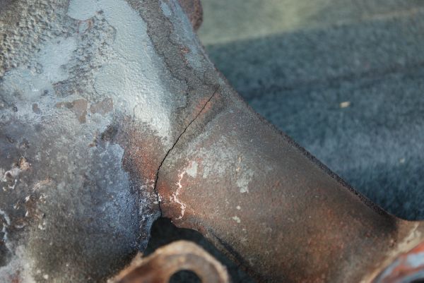

Nachdem das Ding so aussah
und über einen beeindruckenden Riss am letzten Zylinder verfügte, der fast komplett rumgeht
wars ja offensichtlich Zeit für nen Neuen.

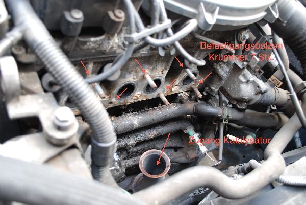

Anschliessend habe ich die 7 Bolzen am Motorblock gelöst. Erstaunlicherweise waren alle Schrauben gängig, trotz des fiesen Aussehens. Naja ... die richtig angegammelte Mutter hat sich mit dem Bolzen rausgedreht. Aber den hatte ich ja als Ersatz da (s.o.)
Anschliessend bietet sich dieses Bild.

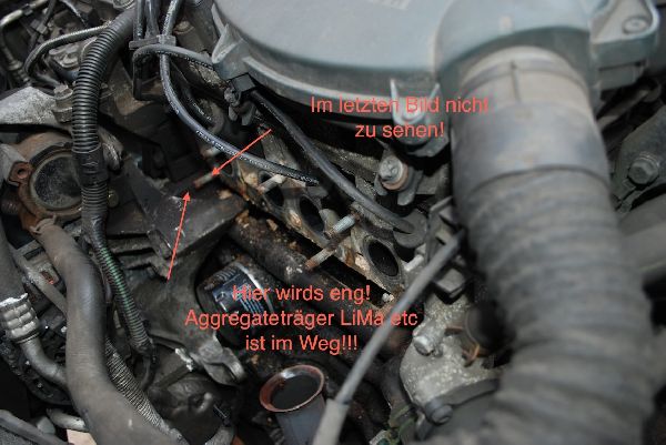

Probleme tauchen auf beim Bolzen rechts unten (s.Bild). Hier ist der Aggregateträger der LiMa und allem möglichen anderen Gerödel angebracht. Der Durchlass ist ECHT eng. Nachdem ich den alten Krümmer da RAUS bekommen habe, wollte der Neue, trotz selber Maßungen nicht reingehen. Mit sensiblem Hebeln klappts aber! Der Aggregateträger muss NICHT demontiert werden!!!
Vorher unbedingt den neuen Dichtungssatz aufstecken!!!
Das Befestigen ist dann keine Zauberei mehr, alle 9 Bolzen anziehen (drauf achten: nach fest kommt ab!!! - Zeit für Ersatzbolzen?)

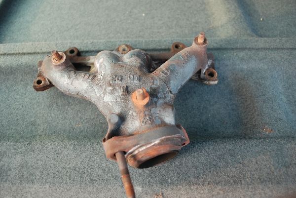

Hier noch ein paar Bilder vom gerissenen Krümmer
Kanns sein, dass immer der selbe Arm reisst?
