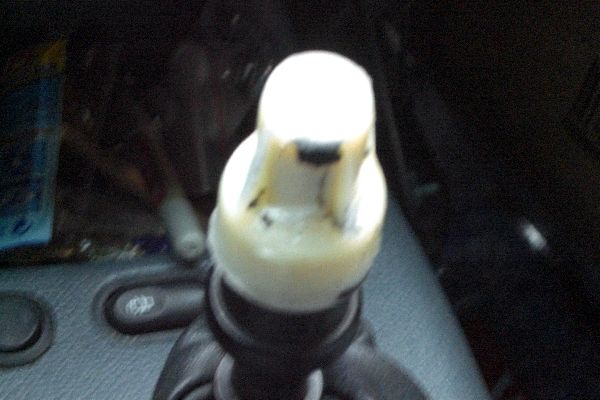

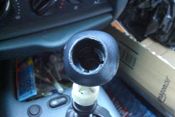

Leider etwas unscharf, das versprochene Foto (muss das mit der DSLR wiederholen)
So sieht der Originale Gummiknauf von Innen aus. Ich denke da wirds beim Schrotti jede Menge Ersatz für geben.

Hab grad die Basteltips von Dr. Frank angesehen. MEIN Schaltknauf ist anders aufgebaut! Der Gummiknauf ist bei mir einteilig und nicht wie bei Dr. Frank mit einer Kunststoffplatte für die Schaltkulisse versehen.

Dann wird Thomas auch den einteiligen Knauf haben! Ist augenscheinlich bei den älteren Modellen so.
Na hoffentlich hat er ihn noch nicht aufgesägt :-)
Schaltknauf wechseln
Thomas Baßler, (vor 6114 Tagen) @ Kedi
Ja, so ist es, er ist einteilig. Nein, ich habe ihn nicht aufgesägt, sondern die Schaltstande über Rohrzange blockiert und mit einer anderen Rohrzange unter etwas festerem Ruckeln den Knauf dann nach links rausgedreht. War ein kleines Geduldspiel, dauerte so 10 Minuten, aber dann wars prima. Neuen Knauf vom Zubehör draufgesteckt, etwas Kleber vorher, und er schaltet prächtig.
