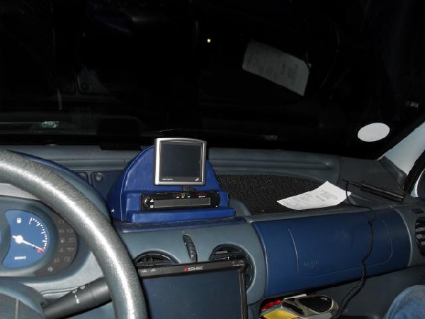

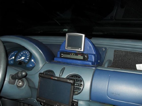

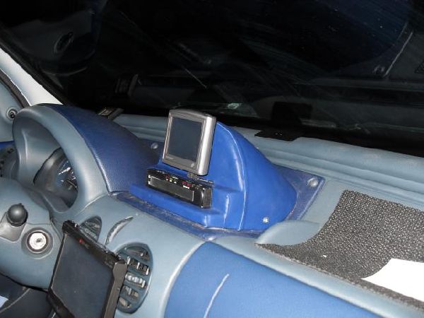

Nachdem ich schon seit etwa einem Jahr diese Idee hatte, haben mein Vater und ich am Sonntag begonnen, eine Navi-Halterung anstelle des Radio-Displays zu bauen. Heute Abend sind wir fertig geworden und ich finde, es kann sich sehen lassen:
(Das Navi ist noch leicht schief, lässt sich aber leicht nachjustieren)
So sah es vorher aus:
Und so nachher:
Ach ja, das Teil unter dem Navi ist Batteriespannungsanzeige, Thermometer und Stoppuhr in einem(Muss noch angeschlossen werden).
Lg Stefan

Aus welchem Material hast du diesen blauen Aufbau gefertigt?...ist das Gips oder wie hast du das Runde so hin bekommen?

Danke,
wir haben anfangs mit Salzteig :-D das Ganze so geformt wie wir es wollten, davon dann einen Gips-Abdruck gemacht, und in diesem dann Glasfasermatten und Kunstharz verarbeitet. Dann den Gips abgenommen, mit Spachtelmasse die Oberfläche geglättet und anschließend mit Kunstleder überzogen, Fertig :-).
Lg Stefan
