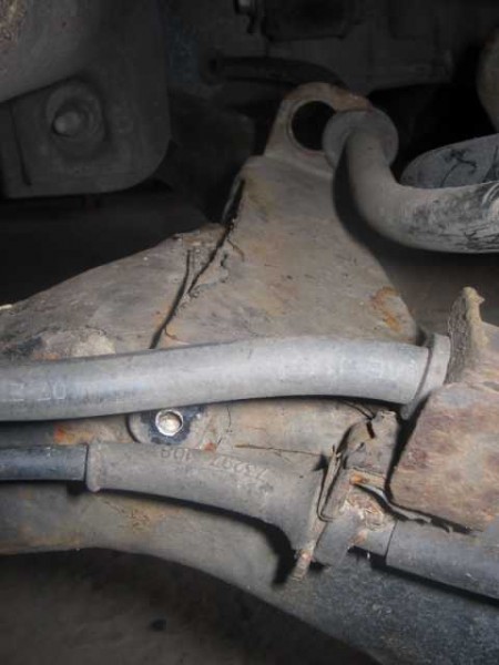

Jetzt ist auf einer Seite das Halteblech für Bremsseil, Bremsschlauch etc. losgegangen.
Das Blech ist zwar etwas rostig, aber völlig OK, die Nieten oder was auch immer, mit denen es befestigt war, sind abgerissen.
Wie kann ich das Blech wieder befestigen???
Danke vorab für Eure Tipps!

Bei dem losgerissenen Blech ließen sich übrigens die alten Nieten prima ausbohren, in den 5-mm-Löchern habe ich es dann - mangels Blindnieten - mit Blechschrauben befestigt.
