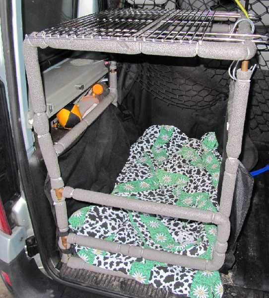

Ich stelle dir mal ein Bild rein, wenn ich wieder zu Hause bin
Kosten ca.20 Euro und'nen Lötbrenner für die Kupferfittinge.
Mein Hund findet es seit 5Jahren schon "saugeil" darin...... also noch bissel warten:-[ und dann einfach nachbauen.
Vorausgesetzt du kannst etwas klempnern und Kupferrohre aus dem Baumarkt löten*thumbsup*

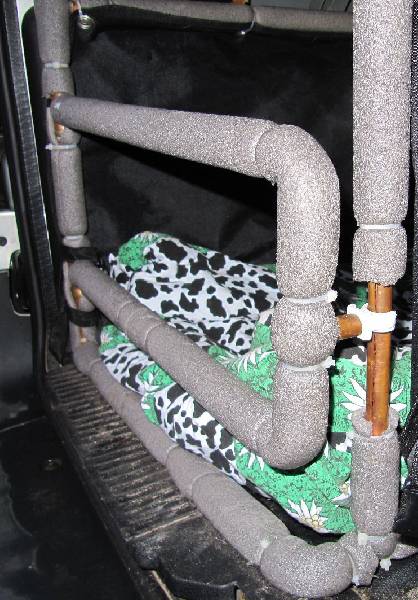

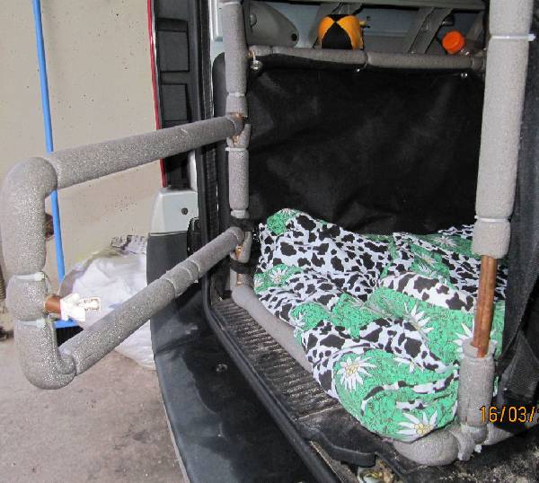

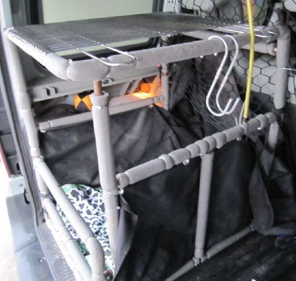

So nun wie versprochen, hier die Bilder meiner Hundebox.
Das Grillgitter habe ich noch zusätzlich oben drauf gepackt, damit auch kleine Teile nicht rein fallen können.
(Außerdem kann ich mir dadurch immer auf dem Standstreifen, mal eben ein Steak grillen *grins* )
Aber man kann die Abstände der Rohre nach Lust und Laune selber bestimmen bzw. nach Bedarf anpassen.

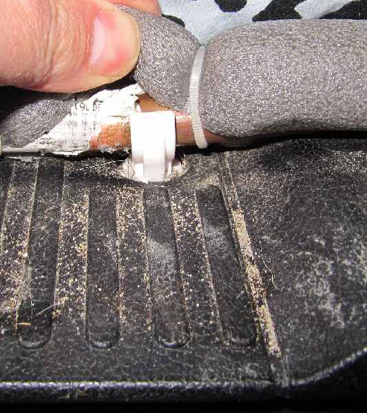

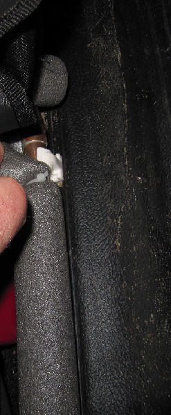

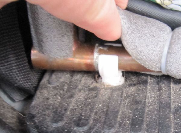

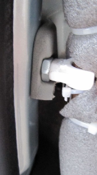

Die Wand-Befestigungsclips sind alle (bis auf eine -hinten) alle in vorhandene Schraublöcher geschraubt bzw. an der Plastik-Seitentraverse vom hinteren Lautsprecher angebohrt. Einmal alle ausclipsen und das Teil ist raus.
Als Bespannung habe ich eine billige Hundedecke aus dem Supermarkt, ebenfalls mit Kabelbindern angebunden.
Wichtig ist auch wirklich, wie mein Vorredner schon schreibt, die Box so hoch zu machen, das Wauwi auch raus gucken kann (wenn er groß genug ist)
Wenn fragen einfach PM oder hier- Viel Erfolg auch wenn es vielleicht nur eine Anregung ist um etwas ähnliches zu bauen.

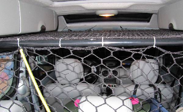

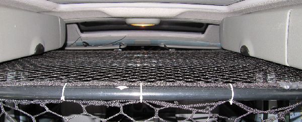

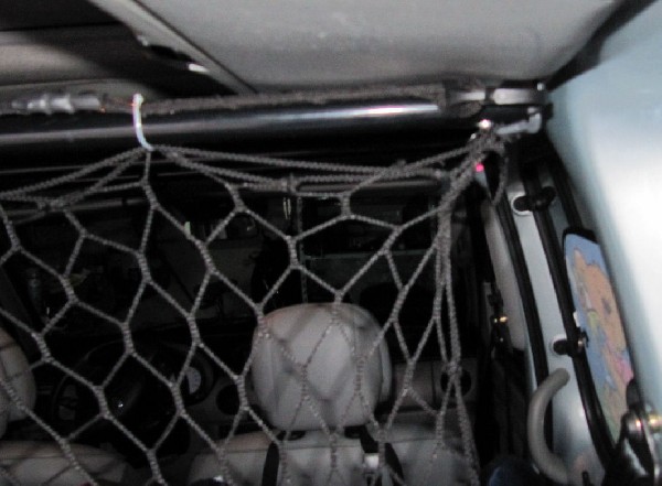

und da ich hier schon mal Bilder gemacht habe, gleich noch die Bilder von meiner Innendachablage hier mit rein, da ich meinen thread von damals nicht erst suchen will.

Als Idee finde ich die Lösung von flatty aber cool :-D Damit ist ja nahezu alles möglich...
