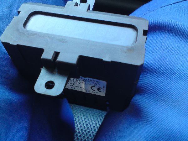

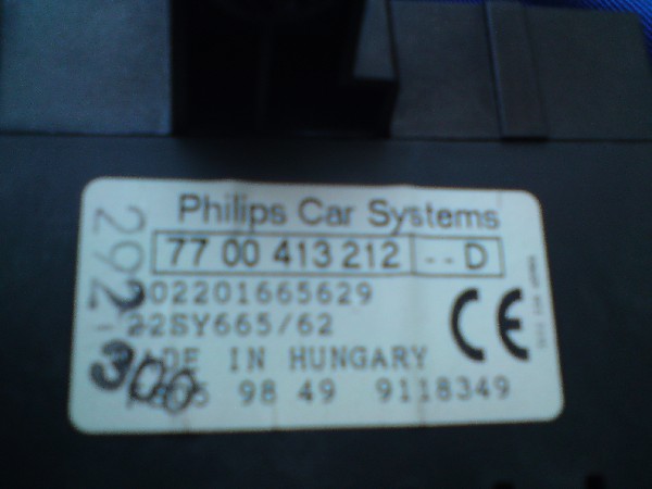

Hab seit 3 Wochen jetzt auch nen Kangoo nachdem ich von der ewigen Schrauberei an meinem Rapid die Schnauze voll hatte. Hab einen 1,4l Benziner mit 75 PS, BJ 99, 1 Schiebetür, Heckklappe, 5 Sitzer. Soweit so gut.
Beim Kauf war ein anderes Radio drin. Da ich aber die Lenkradbedienung so toll fand am meinem Rapid schon, wollt ich unbedingt wieder ein originales Radio haben. Ausserdem war beim ausgewechselten Radio das eingebaute Display kaputt. Bei Ebay bin ich schnell und günstig fündig geworden. Kam heute an, eingestöpselt und... die Anzeige tut nicht. Kein Mucks. Inzwischen konnt ich den Code eingeben und so kann ich wenigstens Musik hören. Die Anzeige bleibt aber aus. Angeschlossen ist sie. Habe sie mal vorsichtig zerlegt, konnte aber keine optisch- defekten Teile erkennen. Was kann ich tun? Kann man da was reparieren? Gibts die Anzeige nach zu kaufen? Gebraucht?

bin heut nach der arbeit direkt zum schrottplatz. dort stand ein neueres modell mit totalschaden. es hatte neben netten extras unter anderem noch die anzeige drin. allerdings die selbe die der kollege zuvor beschrieben hat von sagem. hab sie fürn zwanni bekommen. und sie funktioniert! die stecker der alten anzeige sind zwar etwas kleiner und die nasen passen nicht zur neuen, aber die pins passen. also im prinzip plug and play. die befestigung ist natürlich etwas komplizierter. hab die haltelaschen etwas anpassen müssen und die anzeige dann mit heißkleber befestigt. hebt und tut. was will man mehr?

Dein Problem ist ja inzwischen gelöst. Wahrscheinlich ist Deine alte Radioanzeige aber nicht defekt, wie Du vielleicht annimmst. Sie kommuniziert vermutlich nur nicht mit dem Renault-Radio, das Du gekauft hast.
Das Protokoll, mit dem Radio und Display kommunizieren, ist von Renault im Lauf der Bauzeit des Kangoo 1. Generation geändert worden. Ob die Änderung genau mit dem Wechsel von Phase I zu Phase II zusammenfällt kann ich nicht sagen, aber es dürfte ungefähr hinkommen. Es passen also nur Radios aus ähnlich alten Kangoos (oder aus anderen Renaults) zum jeweils verbauten Display - zu einem Kangoo Phase I also beispielsweise nur ein Radio aus einem älteren Clio.
