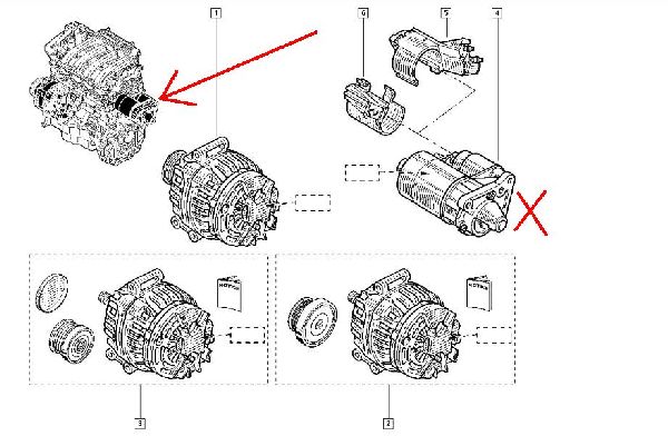

Position des Anlassers
VEC-LOTHAR, (vor 5739 Tagen) @ Lottchen
hier mal ein Bild von der Position des Anlassers beim 1.6er:
Viel Erfolg und viele Grüße

Bilder
VEC-LOTHAR, (vor 5739 Tagen) @ maik63de
Hallo Maik,
hab es nochmal etwas bearbeitet und erneut hochgeladen.
Da dieses Bild aus einem Programm herauskopiert wurde, möchte ich es nicht so gerne ins Wiki stellen. Aber ich denke, man kann erkennen, wo sich der Anlasser befindet und darauf kam es ja an.
Viele Grüße[image]

Lottchen, (vor 5739 Tagen) @ VEC-LOTHAR
Hallo, danke an alle.
Die Bilder werde ich wohl doch meinem Freund aufdrücken. Da haue ich garantiert die falsche Stelle. Bin manchmal doch sehr "blond":-D
