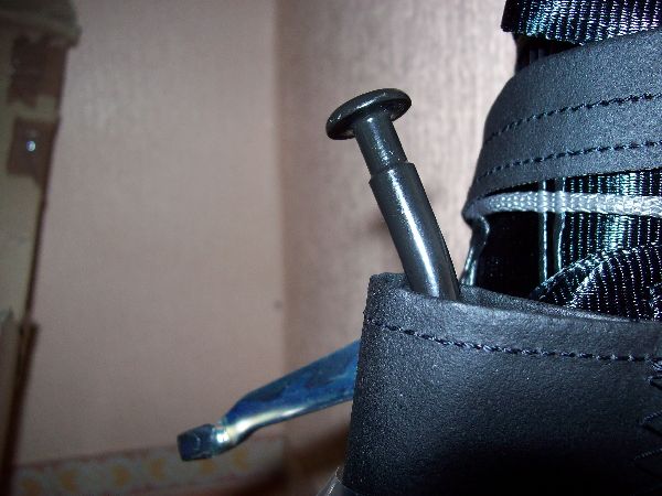

habe gerade ein Trennnetz für den Kangoo 2 bekommen, nun frage ich mich, wie das Netz oben befestigt wird.
Im Wagen sind Haken vorhanden, an denen kann das Netz aber nicht befestigt werden.
Am Netz sind solche Befestigungen:
Müssen im Wagen andere Halterungen eingebaut werden?
Hat jemand den NEUEN Kangoo mit Netz?
Ach ja, bevor jemand denkt, dass ich das Netz im ALTEN Kangoo einbauen will, NEIN, es ist für den NEUEN von Mel & Tino...:-D

Trennnetz Kangoo 2 / Garderobehaken
maxi, (vor 5862 Tagen) @ maik63de
könntest du mal ein oder zwei Fotos von den Halterungen oben machen, damit ich mir das schonmal anschauen kann?
Für den Fall, dass es auch andere interessiert:
maxi
maik63de, (vor 5861 Tagen) @ maxi
Hi maxi, vielen Dank für die Bilder,
genau diese Halterungen brauche ich jetzt, also, wenn jemand zwei über hat?
Bin auch bereit gegen die Kleiderhaken zu tauschen...

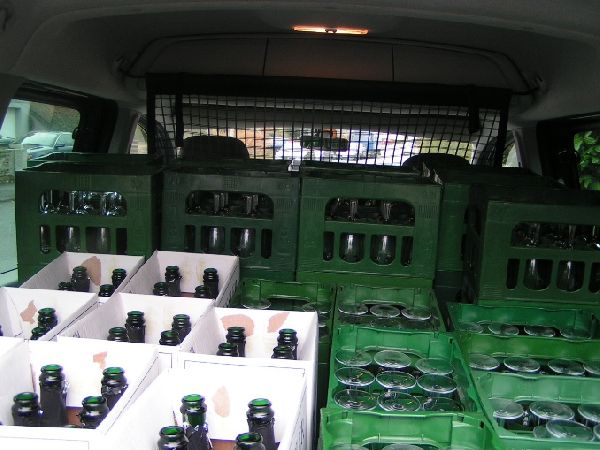

Warum hinter den Vordersitzen? Das Netz soll ja hinter die Rücksitzbank und da sind Ösen am Boden eingelassen.
Also meiner hat die Verzurrösen hinter den Vorder- und hinter den Rücksitzen. Wenn man das Netz hinter den Vordersitzen einhängt, ist es zwar leicht schräg, aber bei umgelegter Rückbank kann man die Karre dann wirklich gnadenlos vollstopfen:
