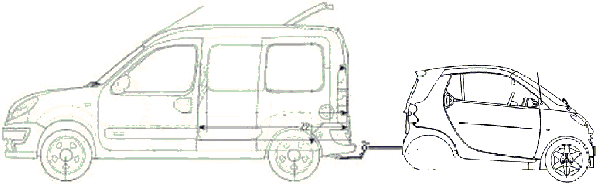

VEC-LOTHAR, (vor 5914 Tagen) @ Herr_F_aus_K
Hallöchen,
ich habe es mir so gedacht, dass man einen Kangoo einfach vorne an der Spritzwand durchtrennt, die offene vordere Seite durch eingeschweißte Bleche wieder schließt, die vorderen Türen fest mit der Karosse verschweißt und alle Teile, die nicht mehr zum Anhängerbetrieb gebraucht werden, aus dem ehemaligen Fahrzeug entfernt (z.B. Tank, Trommelbremsen, vorne Lenkrad und alle anderen Teile usw.).
Dann müsste man noch eine geeignete Art finden, die Deichsel vernünftig mit der Karosse zu verbinden, so dass alle Höhen- und Tiefenmaße passen.
Ich stelle mir das bildlich etwa so vor: (ich habe dazu unseren Kangoo mal als Vorlage genommen)
Ist diese Methode auch möglich?
Viele Grüße [image]

JojoonTour, (vor 5914 Tagen) @ VEC-LOTHAR
Damit wirst du die max. Stützlast von 50-75kg der meisten AHKs haben kaum erreichen können. Da dürften dann schon leer eher 400kg das Zugfahrzeug in den Boden drücken und jedes Gramm Zuladung zu 50% auf der Deichsel und dem Zugfahrzeug lasten.
(Also Gewicht sollte bei Anhänger in etwa gleich vor und hinter der Achse sein).
Also mit dem Kangoo als Anhänger dürfte schwer werden, da die Achse im Verhältnis weit weit hinten sitzt und um die Achse unter die Mitte des Hängers zu kriegen bleibt nicht viel Kangoo (aka Anhängerfläche übrig)
Wenn schon dann eher 2 AltKangoos etwa am Heck zusammenschweissen :D

ths, (vor 5914 Tagen) @ VEC-LOTHAR
So wie die Skizze aussieht, wird das nix.
Die Begründung mit der Stützlast wurde schon aufgeführt.
Wenn, dann wird das so ähnlich aussehen wie der Passat Anhänger.
Also den Kangoo vor der Reling kappen und nur einen Rest der Fronttüren übrig lassen.
Billig wird der Spaß mit Sicherheit nicht, ein neuer Anhänger mit Kofferaufbau dürfte günstiger kommen.
Die Nebenerwebslandwirte hier fahren oft abgeschnittene alte Kipper LKW´s als Anhänger. Führerhaus mit Motor weg, eine Deichsel mit Zugöse dran und fertig.
Wenn der Traktor noch eine Druckluftanlage hat, bremst das Anhängsel sogar.
Aber die Stützlast von Fendt und Co dürfte erheblich höher liegen als bei einem PKW.

Merlin-HDH, (vor 5914 Tagen) @ VEC-LOTHAR
Zu Showzwecken vielleicht, aber mit 0 Nutzlast. Bei der Karosserieform dürfte die maximale Stützlast schon bei leerem Hänger erreicht sein, oder eher drüber? (Gegengewicht ginge, aber hinsichtlich Anhängelast...)
Ansonsten müßte man z.B. für den Schalttunnel/"Kardantunnel" ein Aufnahmegestell für die Deichsel kreieren und kann das ganze dann mit der Bodengruppe und Deichsel verschrauben. Leider darf der Kangoo ja nur 570KG ungebremst ziehen, der Allrad sicher mehr, aber nicht in Österreich ...
vg
Merlin

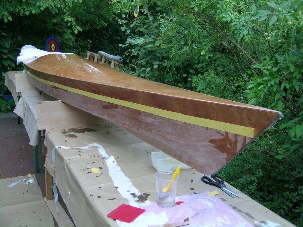

Das geht auch leichter:
[image][image]
zum Kleben muss es wegen der nächtlichen Temperaturen immer mal wieder in die Wohnung ...
Jens

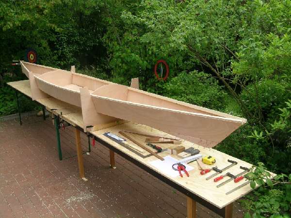

Jens, (vor 5914 Tagen) @ Merlin-HDH
bearbeitet von Jens,
Ah ich sehe schon ... Ausleger für nen Trimeran ....:-D
... aber erstmal wird es, gestreckt auf knapp 5 m, das hier, die Ausleger kommen später ... ;-)
L= 4,95 m, so brauche ich keine rote Fahne und vor allem keine Extrabeleuchtung.
Aber jetzt wo der Anhänger ja fast fertig ist ...
Jens
Hat ja sehr ähnliche Maße, nur bei dem Gewicht wäre ich entäuscht wenn ich das erreiche.
Meines soll zwischen 15 und 18 kg wiegen.
Jens
Selbst gezeichnet?.
VEC-LOTHAR, (vor 5913 Tagen) @ Jens
Hallo Jens,
hast du das selbst gezeichnet? ...also das ist doch mal eine sehr gute Zeichnung, wie so ein Anhänger aussehen könnte *thumbsup* .
Das Problem wird nur sein, dass man ein Kangoo-Maxi nicht so oft als ausgedientes Fahrzeug bekommen kann. Die Handwerker fahren das Ding ohne Ende...die geben den nicht wieder her, weil er eben ein "Maxi" ist.
Trotzdem Dankeschön für die echt gute Zeichnung und Überlegung zu diesen Thema!!!
Viele Grüße [image]
PS. Viel Spaß noch beim Kanubau!!! Sieht gut aus und schwimmt bestimmt auch sehr schnell!!!

Jens, (vor 5913 Tagen) @ VEC-LOTHAR
Hallo Jens,
... Du kennst doch meinen ausgeprägten Basteltrieb. Man braucht nur "Blaupausen" vom Kangoo und vom Maxi und für die "Korrekturen" orientiert man sich dann an Vorbildern oder Vorlieben.
Kajaks gibt es schnellere, aber es sollte "einfach" zu bauen sei, beim ersten Mal ...

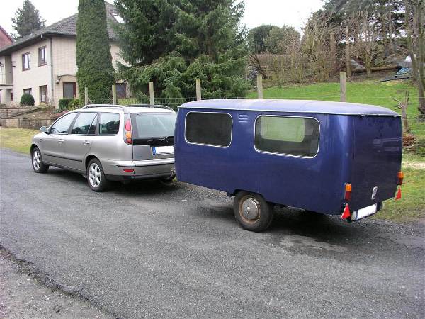

ein freund nutzt sowas als transport- und schlafwagen auf autotreffen:
leichter liegewagen
brachialkangune, (vor 5912 Tagen) @ Kedi
800 schmutzige find ich nich grad schnapper, zu mal dieses exemplar IMHO
noch dazu relativ klo aussieht. zum wohnen unterwegs vllt lieber zum kleinen
ost-wohni greifen. leergewicht 330kg, zulGG 550kg. winterpreise sind auch
oft unter 1000üro im guten originalzustand.

JojoonTour, (vor 5914 Tagen) @ Merlin-HDH
Das Wohnwagengestell gibt es auch in schmalen Versionen, wohl nicht mehr so oft und meistens in den NL aber die müssen die hier ja auch akzeptieren ...
Eriba Puck oder wie die anderen von Eriba alle heißen!

Jens, (vor 5905 Tagen) @ decathlon
Es gibt ja noch die "kleine" Version, über Stützlasten braucht man sich bei dem Volumen auch keine Gedanken machen.
