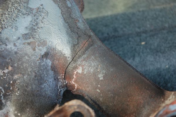

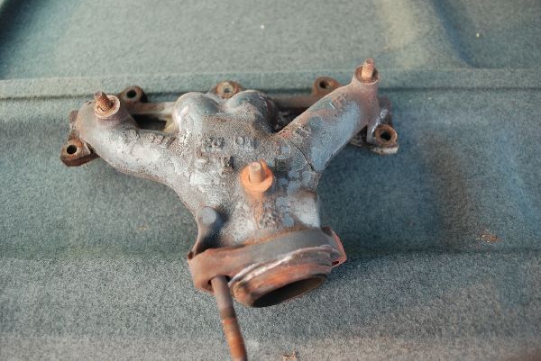

Hinweis: mein gerade getauschter Krümmer scheint wieder einen Riss auszubilden ...
:-( Du wolltest doch ein Foto vom alten mit dem Riss machen bzgl. Schwachstelle. Hast du?
Aber dass sich nach so kurzer Zeit schon wieder ein Riss bildet :-|

Superaxel, Das Herz Westfalens, (vor 5907 Tagen) @ Kedi
Na Logo!
DA:
Der "neue" Krümmer war am Ende auch nur ein gebrauchter, da ich die Vorgeschichte nicht kenne, kanns also sein, dass der im Gefüge des Gusses Schäden hatte. Was solls. Der neue hat auch schon 15.000 gemacht und mir in der ersten Not geholfen. Nu weiss ich wie es geht und wenn ich dann irgendwann mal wieder nen Job hab, werd ich mir einen dauerhaften besorgen und schnell einbauen.
