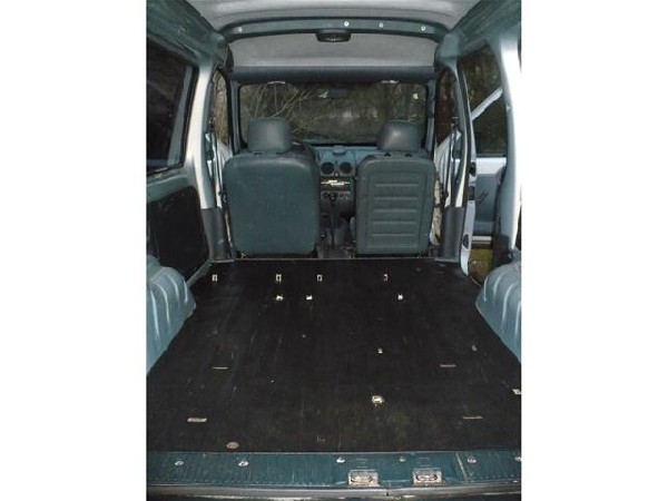

Habe mal ein Bild angehängt, daß ich bei autoscout gefunden habe...[image]

Oki, ist vielleicht nicht so deutlich rübergekommen, sprach von der Knagoo Limoversion(Fenster runtherum) UND dem Rapid. Dein Bild ist der Kangoo Rapid sprich zugeblechte Version, wenn ich die Bodenfläche und den Sitz anschaue (beim Rapid ist er umklappbar!). Beim normalen Kangoo isser's nicht. Und Kangoo max ist mal abgesehen davon, daß er erst Jahre später auf dem Markt kam, eher selten zu finden und ein ziemliches Bastelfrickelkompromißversion von Renault

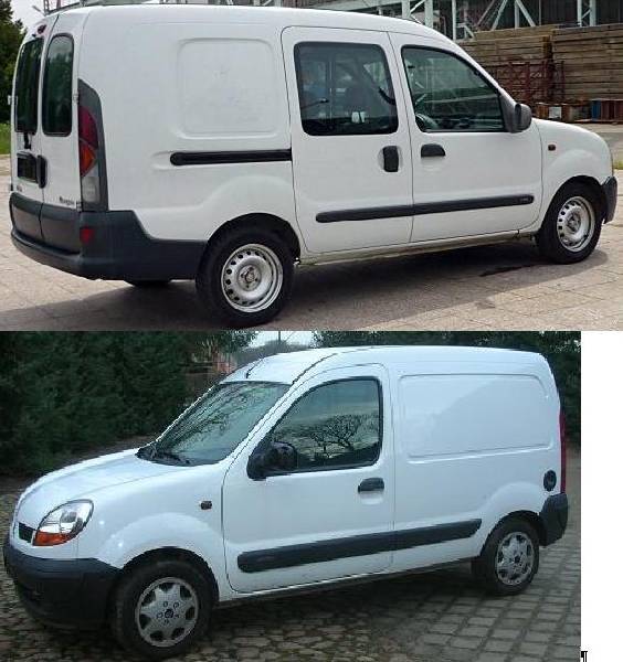

ich habe die letzten Tage jede Menge Kangoo-Angebote gelesen und bin dabei auf folgendes gestossen...[image]
Habe mir alle Kangoo's mit der Bezeichnung "MAXI" rausgesucht. Die meisten davon unterscheiden sich von den "normalen" meines Erachtens kaum. Nur ganz wenig sind tatsächlich deutlich länger. Anbei ein Bild von 2 "Maxis", wobei der 1. ein wirklich Langer ist. Beide werden jedoch als Maxi angeboten. die meisten angebotenen Maxis sehen dem 2. ähnlich.
Kann mir das jemand erklären...?
Hallo Dirk,
schau dir mal die Schiebetür vom ersten Kangoo an...sie endet senkrecht etwa am Rand des Hinterrads. Die Schiebetüren rechts und links sind gleich, d.h. die Maße der Außenkarosserie sind rechts und links gleich. Nun schau dir den zweiten Kangoo an...dort endet die Karosserie kurz nach dem Hinterrad. Vor dem Hinterrad könntest du gedanklich eine senkrechte Linie nach oben ziehen und die lange, angedeutete Fensterfläche (die ja dort mit Blech gefüllt ist)auch teilen. Somit hättest du dann eine angedeutete Schiebetür im zweiten Bild....also eine normale Version vom Kangoo.
Im ersten Bild ist die Karosserie nach dem Hinterrad verlängert...also eine Maxi-Version und nur diese Version ist ein Kangoo-Maxi. Alle anderen zählen nicht zu den Maxis. Die Radabstände zwischen der Vorder- und Hinterachse ist bei beiden Versionen gleich. Durch den angeschweißten "Rucksack" der Maxi-Version darf man dort keine AHK montieren, weil die Konstruktion das Gewicht des Anhängers nicht ziehen kann. Wie das mit dem Lade-/Transportgewicht beim Maxi aussieht, weiß ich leider nicht. Ich nehme aber mal an, dass durch den Rucksackanbau auch weniger Ladegewichte angegeben sind, da ja das Fahrgestell das Gleiche ist, wie die Normalversion.
Ich hoffe mal, dass dieses zur Aufklärung betragen konnte.
Lothar[image]

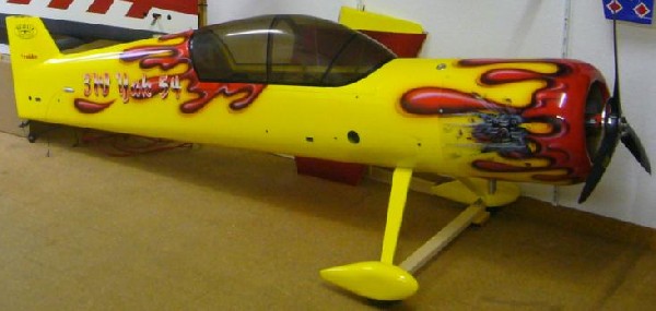

Das mit der Dachklappe bringt mich leider auch nicht weiter. Anbei ein Bild eines meiner "Sportgeräte".
In diesem Zustand ist schon alles abgebaut, was geht. Es bleibt trotzdem eine Länge von 2,65cm.
Ich werde mich wohl nach einem Mercedes Sprinter umsehen müssen...;-)
