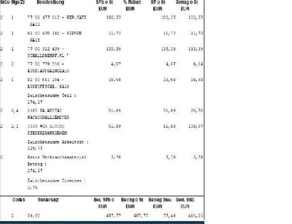

Henning, Helmstedt, (vor 5892 Tagen) @ kalli.kangoo
Hier mal ein kostenvoranschlag vom Freundlichen, (Zahnriemenwechsel und Endschlldämpfer wechseln
leider schlecht zu lesen, haben bei der Anfrage wegen Kostenvoranschlag nur Fahrzeugdaten, unddas ich angebot für Endschalldämpfer- und Zahnriemenwechsel haben möchte,
die schreiben aber auch nicht wegen Wasserpumpe.
Wirklich alles seltsam
gruß Henning:-) der nichts mehr weiß, denn einmal ja Wasserpumpe, und dann wieder nicht:-(

ingolf, B, (vor 5892 Tagen) @ Henning
Hallo Henning,
eine Firma mit der Arbeit zu beauftragen, die im Angebot´einen Teil der Arbeit weglässt, um einen scheinbar besseren Preis abgeben zu können, ist nicht wirklich schlau. Eigentlich ist es eine Einladung zu der "wir müssten da noch mehr machen und es wird darum etwas teuer"-Nummer.
Der 1,2er hat die WaPu am Zahnriemen und weil es fast die gleiche Arbeit ist sollte man die Pumpe mit erneuern lassen. An allen 5 Kangoos, bei denne ich den Riemen gewechselt habe, war die Pumpe nicht mehr einwandfrei.
Grüße, Ingolf
