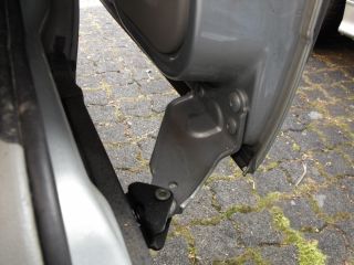

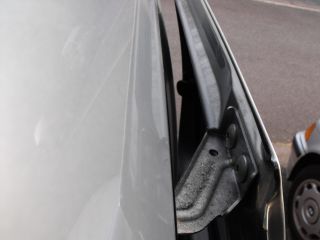

ich habe mich falsch ausgedrückt, ich meinte die Schrauben des Rollenhalters siehe Bild.
Rollenhalter oben
zur besseren Gewichtsverteilung ist es danach ratsam die untere Rollenhalterung auch nachzustellen.
Rollenhalter unten

BIRDY3, (vor 5964 Tagen) @ delassi
Danke fuer die Bilder. Die Schrauben sind mir noch nie aufgefallen. Da bewaffne ich mich heute abend wieder mit der Ratsche.
Kann ich deine Bilder fuer einen Eintrag in's Wiki verwenden?
Du schreibst wieder davon, dass man AUCH die untere Rollenhalterung nachstellen sollte. So wie ich das sehe liegt die gesamte Tuer NUR auf der unteren Rolle auf. Die obere traegt kein Gewicht, kann (und sollte?) sie auch nicht, da sie horizontal angebracht ist und die Tuer nur fuehrt. Oder habe ich da was uebersehen?

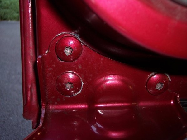

Hurra, ich habe die Schiebetuer erfolgreich nach oben justiert. Das Knarzen waehrend der Fahrt ist weg.
Ich habe die 3 Schrauben in der Tuer die die untere Aufhaengung halten geloest und die Tuer hochgehoben. Zuerst nur die Hoehe der vorderen Schrauben erhoeht, festgestellt, dass das zu niedrig ist. Also die Aufhaengung hinten zusaetzlich herunter damit ich vorne mehr hoehe bekomme.
Einziger Nachteil: Renault hat ueber Schrauben und Halterung drueberlackiert. Durch das Loesen und verstellen kommt blankes Metall zum Vorschein. Rostgefahr. Da werde ich wohl nochmal nachpinseln.
Davor
Dannach (Links ist die Fahrtrichtung)
