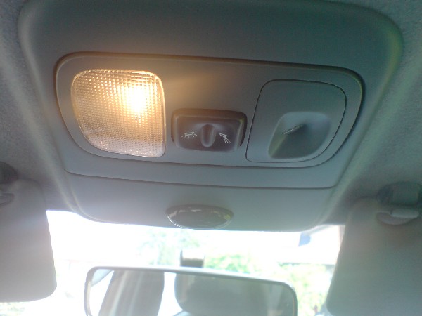

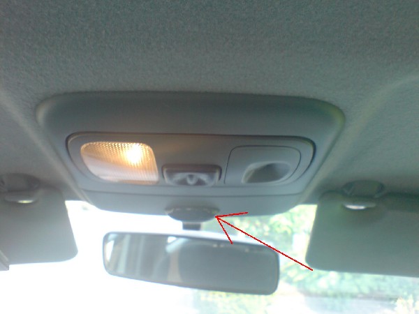

IR-Empfänger vom Megane
VEC-LOTHAR, (vor 5875 Tagen) @ khun
man kann auch ein IR-Empfänger von einem Megane nehmen...Baujahr 1996 und 1997 haben die Dinger unterm Dach sitzen. Dr Frank hat mal irgendwo geschrieben, dass der Empfänger eigentlich x-beliebig sein kann...das Signal wird ja woanders verarbeitet.
Vielleicht gibt es im hohen Norden bei euch ja den Megane häufiger, als den Kangoo und den IR-Empfänger kann man dann schon irgendwie unterm Dach unterbringen.
Nachfolgend zwei Bilder vom IR-Empfänger aus unserem Zweitwagen, den Megane Scenic:
Übrigens passen sehr viele Teile vom Megane auch beim Kangoo...die Lenkradfernbedienung, Schalter für den Blinker, Schalter für den Scheibenwischer (mit Intervalljustierung). Sollte der Megane mal reif für den Schrottplatz sein, wird unser Kangoo mit Ersatzteilen versorgt :-D
Viel Glück und viele Grüße[image]

khun, (vor 5875 Tagen) @ VEC-LOTHAR
Sehr interessant! Jetzt frag' ich mir, ob ich vielleicht jeden herumliegenden IR-Empfänger benutzen kann?
Ich muss zugeben, dass ich mir bisher keine Gedanken gemacht habe, wie so ein Ding funktioniert. Aber der Empfänger ist vielleicht nur etwas, das eine Spannung gibt wenn ein IR-signal detektiert wird? Und die Logik sitzt irgendwo ganz anders?
Aber dann gibts bestimmt eine Unzahl verschiedene typen? Oder könnte ich einfach vom alten Fernseher den Empfänger rausnehmen, ohne zu riskieren, dass die Logik sich verbrennt?
Das mit Megane war auch sehr interessant. Muss mal nachschauen, ob vielleicht auch die Heizanlagebedienung gleich sein könnte...
