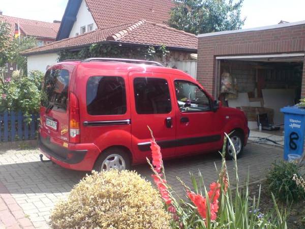

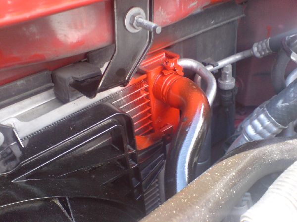

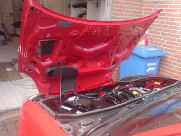

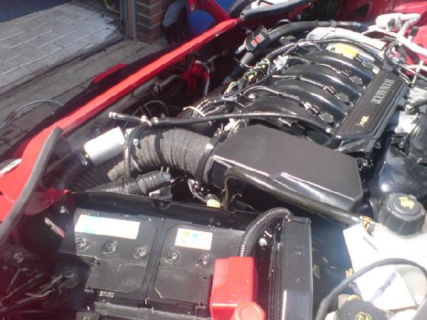

Hallo zusammen,
da ich sowieso ein Leck am Kühler reparieren musste, habe ich den Tag auch gleich genutzt, um den Kangoo mal wieder richtig zu säubern.
Motorhaube abmontiert...sieht ganz schön nackig aus :-)
Leckage am Kühler repariert
Motor gereinigt
Haube gereinigt und wieder angebaut
Außenkomplettreinigung mit anschließender Nano-Komplettversiegelung
Optisch ein wenig "aufgetunt" :-)
Tja...so war es ein ausgewogener Tag für mich und unserem roten Roadrunner.
Nun ist er wieder sauber und hat von mir auch die verdienten Streicheleinheiten bekommen.
Viele Grüße[image]

Zeigt mir leider, dass meine verrosteten Kuehlerhalter nicht normal sind. Auf Bild 2 der schwarzen Metallwinkel ueber der rot lackierten Reparaturstelle deines Kuehlers, der zum oberen Bildrand verschwindet. Mist.

Wie genau hast Du das Loch gestopft,zum Kühler ?

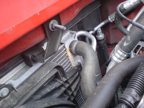

vorher:
nachher:

Ist das ein Abdichtlack oder was genau ist das?
Oft wurde ich jetzt schon danach gefragt und kaum einer sieht es ;-)
...alsoooooo...
Ich habe festgestellt, dass der Schlauch am Anschlussstück des Kühlers undicht war.
Dann habe ich alles gesäubert und eine zweite Schlauchschelle vor der Originalen gesetzt (also nun 2 Schlauchschellen am Anschluss). Danach habe ich, um hinterher eine erneute Undichtigkeit besser zu sehen, einfach rings um den Schlauchanschluss die rote Sprühdose angesetzt. Wenn es jetzt also noch undicht wäre, könnte ich auf der roten Farbe wunderschön die Wasserspuren verfolgen.
Das ist also das Geheimnis meiner Kühlerreparatur :-D

Verstehe, Dir ist auch ne Schelle aufgehopst, die ab Werk nix taugen und für Unterhaltung -im sonst so wartungsfreien Kangoo- sorgen? Bei mir war es die Unterseite links. Bin aber dennoch an diesem Tag 300 Km mit "offener" Schelle gefahren, der Schlauch hopst nicht so schnell runter und Ersatzschellen mit Verschraubung gehören seit langem zum Bordwerkzeug dazu, was garantiert, dass die Schellen nun nicht mehr von selbst aufgehen.;-)
