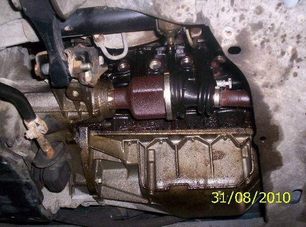

Ich war heut Vormittag in der Werkstatt, Fotos machen und reinigen, damit man besser erkennen kann, ob es wirklich noch nachsifft, oder ob der Spezi bei der Arbeit "nur" rumgeferkelt hat. Mein Gott, sah die Karre aus! Da muss er aber ordentlich gekleckert haben. *what*
Da ist es gut zu sehen:
Igitt! Aber es gibt wenigstens einen positiven Punkt: weit und breit kein Rost zu sehen. Immerhin. :-)

So, auch der zweite Versuch, das Gesiffe an meinem Motor zu unterbinden, ist fehlgeschlagen. Kurzzeitig stand die Ventildeckeldichtung im Verdacht der Übeltäter zu sein, aber nachdem das jetzt ausgeschlossen werden konnte, gehen wir über zu Versuch Nummer 3. :-D
Jetzt besteht der Verdacht, der Zylinderkopf könnte verzogen sein, da das Öl nur an den äußersten Ecken durchsickert. Nächste Woche soll der Kopf geplant werden. Nun habe ich aber aus zuverlässiger Quelle die Information, dass bei Renno "ein Nacharbeiten des Zylinderkopfes nicht zulässig" ist. Deshalb möchte ich jetzt gern wissen, ob denn hier jemand Erfahrung damit gemacht hat. Funktioniert das, oder kann ich mich vorsorglich schonmal auf die Suche nach einem neuen Motor/anderen Auto machen? *what*

Es ist ganz eindeutig die ZKD kaputt, oder besser, es sifft zwischen Motorblock und Zylinderkopf. Das hat meine Werkstatt von Anfang an gesagt, und inzwischen haben es auch die Ausführenden erkannt. :-D
Wir hatten ihn ja gründlich gereinigt, um zu sehen, wo genau das Öl herkommt, da gibt es also leider nichts dran zu rütteln. Und da es hinten rechts und links tropft, mittig aber nicht, finde ich die Erklärung mit dem verzogenen Kopf schon recht einleuchtend. :-| Samstag bin ich schlauer...

Kurze Berichterstattung: Der Zylinderkopf ist geplant und wieder ordentlich montiert. Bei der (langen) Probefahrt unmittelbar nach der Rep ist alles trocken geblieben. Drückt mir die Daumen, dass es dabei bleibt. :-P
