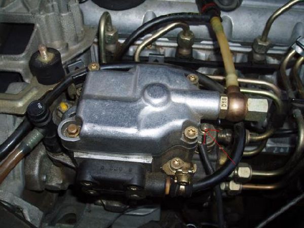

Wenn bei Dir Probleme mit den Zusatzheizungselementen waren dann hängt die an der gleichen Sicherung (besagte 50A)mit der Kraftstoffabschaltung.
Und wenn das Ventil für die Kraftstoffabschaltung nicht schaltet bzw. öffnet bekommst Du den nie an.
Du kannst auch einfach mal bei Zündung an, an dem Ventil(Kraftstoffabschaltung) messen (Pfeil).

VEC-LOTHAR, (vor 5863 Tagen) @ Schneider25
Versuchen wir mal in eine andere Richtung zu denken....wenn du den Schlüssel umdrehst und nur die Zündung anmachst, gehen dann alle Kontrolllampen im Anzeigeinstrument nacheinander aus oder bleibt die MIL-Fehlerleuchte (Symbol Motorblock) an?
Was ich damit sagen will, ist, wenn im Fehlerspeicher Fehler abgespeichert sind und die nicht gelöscht werden, könnte es passieren, dass das Fahrzeug erst gar nicht anspringt.
Auch in dieser Richtung sollte man suchen.
Viele Grüße[image]

Was mich stutzig macht, ist, dass dein Display beim Startversuch dunkel wird.
Möglicher Fehler wäre unter Umständen, dass dein Steuergerät keine ordentliche Masseverbindung mehr hat...daher vielleicht auch kein Mucks beim Startversuch und Display dunkel. Im Fehlerspeicher sind wohl keine Fehler abgespeichert, denn sonst würde da noch eine Kontrolllampe bei "Zündung ein" an bleiben.
So einen Fehler deines Kangoos so über das Internet herauszufinden, ist verdammt schwer und man kann leider nicht praktisch eingreifen und den Fehler eingrenzen, somit bleiben uns nur zaghafte Versuche übrig.
Bist du im ADAC drin? Wenn ja, dann könntest du dein Kangoo zum Bosch-Dienst schleppen lassen und denen die Fehlersuche mit deinen jetzigen Ergebnissen übertragen.
Viel Erfolg noch bei der Fehlerbeseitigung!!!!
Viele Grüße[image]

Schneider25, (vor 5862 Tagen) @ Klaus S
Ah da schau her. Ich hab immer einen Stecker und nicht einen Kabelschuh gesucht.
Muß mal guggen, ob ich irgendwie an den Anlasser rankomm und dann schau ich mir das mal noch an, ansonsten werd ich das Auto am Mo wegschleppen, weil dann springts ja an und fahrs zu nem freundlichen.
