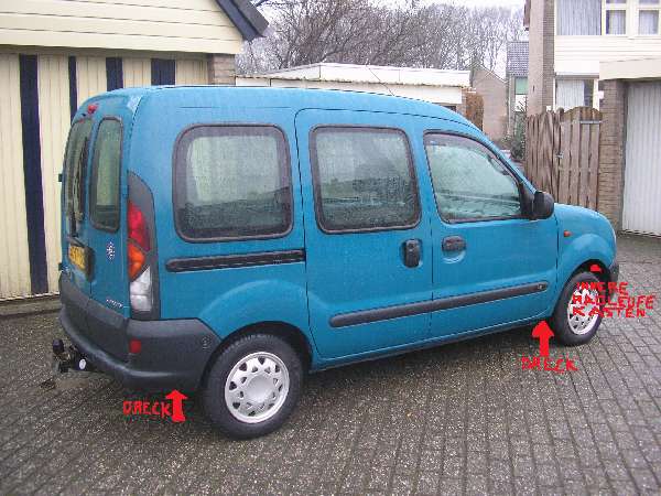

Heute habe ich endlich mal den linken NSW am DU-DI gewechselt und habe dabei den ab sofort obligatorischen Blick hinter die Verkleidung Radkasten zur A-Säule geworfen.
Dies hier ist ein stinknormaler Kangoo, der selten gewaschen worden ist und an dieser Stelle garantiert noch nie Beachtung fand. Ich sag nur- randvoll und schön feucht:
Das ist nur die wirklich grobe Ausbeute. Ich tippe, die gleiche Menge steckt noch in dieser Seite.
Ich kann nur jedem der seinen G1 noch länger fahren mag raten, hier ab und an den Wasserschlauch von der A-Säule her reinhalten und durchzuspülen.
Der 2. und auch immer gefüllte Punkt ist der Hohlraum Heck direkt unter den Rückleuchten. Auch hier ab und an spülen.

Hab die plastick (innere) Radlaufe kappen forne schon einmal losgeschraubt. Da gab es dan eine menge dreck. Rosten tut es da nicht. Und ja, hinten unter die Rucklechten sammelt sich auch eine menge dreck.
Und da rostet der Kangoo gerne. Kofferraumboden steht da in directer verbindung mit schmutz uzw. Weis nicht ob Renault da mit verzieglung (holraum) gearbeitet hat. Es rostet da sicher bei altere Baujahre.
Gruss Paul

Und nach forne ziehen, und dan komt noch mehr dreck.

Bei mir kam da etwa das dreifache raus, nachdem ich gründlich gereinigt hatte. Komisch, dass es nach neun Jahren unter diesem Schlamm nicht rostet, wohl aber die Bleche Im Kofferraum durch sind. Seitdem ich den Dreck da raus geholt habe, läuft auch kein Wasser mehr in den Fußraum. Das war bester Humus da drin!
