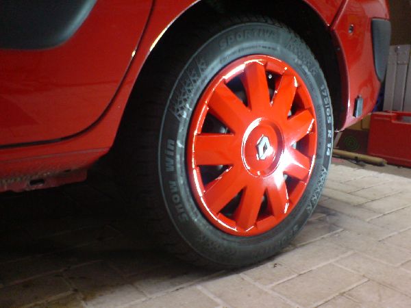

Blattert die rote lack nicht von die Radkappen ab ??, oder hast du die ratkappen Grundiert . Wie sagt mann das auf Deutsch?
Hallo Paul,
nein, ich habe die Radkappen nicht vorher grundiert. Ich habe sie nur sauber gemacht, damit kein Schmutz mehr drauf ist. Dann habe ich die Kappen auf Zeitungspapier gelegt und mit Bremssattellack von AutoK lackiert. Von der Dose mit 400ml habe ich noch etwa 200ml über...sehr ergiebig und sehr gut deckend ist der Lack. Nach dem Trocknen der Farbe habe ich mal eine Radkappe etwas gebogen, um zu sehen, ob die Farbe hält. Der Lack ist flexibel und blättert nicht ab. Diesen Lack kann ich nur empfehlen, wenn man seine Radkappen eine andere Farbe verpassen möchte.
