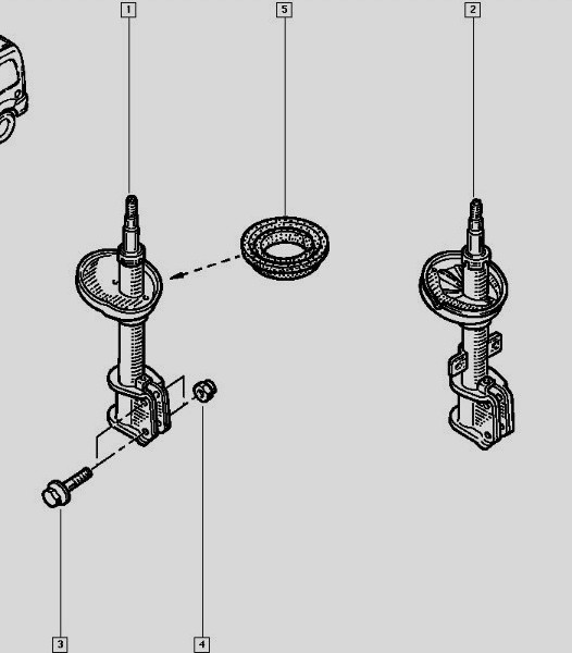

Hm...komisch.
Und hier ist das Bild von der Renault-Teilenummer 8200675691 vom KC0S 4x4 (Nr. 2 im Bild):
Falscher Stossdämpfer für 4x4
MartinS, (vor 5746 Tagen) @ VEC-LOTHAR
Hm...komisch.
Hmmm, warum komisch?
Die Nr. 2 im Bild sieht doch aus, als würde sie passen. :-D
Der Dämpfer den ich bekommen habe sieht eher aus wie die Nr. 1, dem fehlt die angeschweisste Schelle.
Und muss ich die Muttern (Nr. 4) erneuern oder kann ich die wiederverwenden?
Und DANKE!
Martin

Weil es die Bezeichnung von deinem Kangoo eigentlich gar nicht gibt....scheint eher ein Übertragungsfehler zu sein.
Wenn du die Mutter ohne Probleme abbekommst, dann kannst du die Schraube und die Mutter wieder verwenden (bitte mit Schraubensicherung wieder einsetzen).

Wie sieht denn deine Fahrzeugident am Fahrzeug aus? Beifahrertür an der B-Säule.
Die Nummern für die Nr. 2 wären: 8200041462, 8200324239, 8200675691. Preis bei Renault ca. 120 Einheiten.

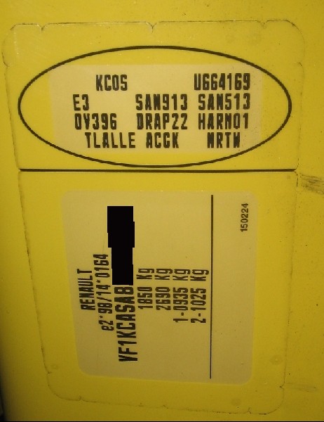

könnte tatsächlich ein KC0S mit A für Allrad sein.
Ich habe gerade mal für "meinautoistkaputt" das Typenschild fotografiert und dort steht natürlich ;-) auch VF1KCASA ...
In einem Oval steht dann aber oben KC0S und ein Haufen andere Kürzel, z. B. SAN913, SAN513 usw., die vermutlich die Ausstattung beschreiben.
Sieht so aus:
Martin
KCAS -> KC0S ???
VEC-LOTHAR, (vor 5744 Tagen) @ MartinS
Sieht so aus:
Hallo nochmal,
das "A" in KCAS bedeutet bestimmt nicht Allrad, denn wir fahren französische Autos mit eben deren Bezeichnungen *zwinker*
Was die einzelnen Bezeichnungen und Nummer bedeuten, kannst du auf dieser ins Deutsche übersetzten Seite nachlesen.
Viele Grüße[image]

In seiner Ident steht VF1KCAS. Gleichzeitig steht auf dem Typschild KC0S. KCAS läßt sich als Fahrzeugtyp garnicht eintragen, da geht nur KC0S. Und genau damit lassen sich Ersatzteile finden.
Und weil wir das wissen, arbeiten wir auch damit.

Nach der Eingabe der gesamten Daten spukt er den Stoßdämpfer Nr. 2 aus.
Ich fand hier z.B. einen oder zwei: http://www.renaultteile24.de/Ersatzteile-oxid/STOSSDAEMPFE-KA34.html
Na, dann werde ich mir doch mal 2 Stück davon bestellen! :-D
Danke für Eure Hilfe!
Bei teilesuche24 habe ich allerdings für KC0S genau den falschen bekommen, die angeschweisste Schelle fehlt, auch schein er mir etwas kurz.
Bestellt habe ich: TRW, Art.-Nr. JHM299T, Vergleichnummer: 8200675687
Bekommen habe ich: Monroe, Art.-Nr. 11285, Vergleichnummer z. B.: 7700311596
Martin
