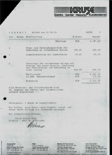

VEC-LOTHAR, (vor 5738 Tagen) @ 6 mal Kangoo
Hallo Peter
1500€ für die Schornsteinsanierung und Kondensatablauf????
Lass dir keinen Bären aufbinden und hole dir noch andere Angebote rein.
Das, was du nur für den Kessel ausgeben würdest, hätte ich komplett mit Warmwasserspeicher und Schornsteinsanierung bezahlen müssen, wenn ich nicht das Angebot von unserem örtlichen Energieversorger angenommen hätte.
Anbei das Angebotsschreiben der Firma, die es ausgeführt hatte (Schlussrechnung war um 250 € höher):
Ausserdem wäre dein neuer Kessel mit nur 16 KW ein wenig unterdimensioniert. Wir haben 21 KW für 150qm und sind froh, dass wir im letzten Winter noch Leistungsreserven hatten. Auch dein Gasverbrauch wäre niedriger, als wenn du dauernd an der Leistungsgrenze hängst....wie beim Auto, 23 PS verbrauchen an einer langen Steigung mehr, als 95 PS.
Viele Adventsgrüße[image]
