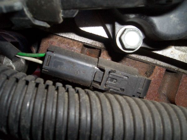

Hallo Leute,
wer sich schon einmal mit dem Stecker des OT-Gebers herumgeärgert hat,
kann vielleicht mit diesem Bild etwas anfangen:
Die Zunge links vom Steg (auf der Steckerseite) muss angehoben werden, damit man den Stecker nach links abziehen kann.
Das Ganze findet sich unter dem Kühlwasseranschluß links am Zylinderkopf über dem Fenster der Kupplungsglocke.
Grüße, Ingolf

kalli.kangoo, (vor 5774 Tagen) @ KangoRO
Hallo kangoonauten
Durch das Kapitel OT-Geber muß man durch.
Der wird bei Startschwierigkeiten ausgebaut.
Ist eine ziemliche Fummelei unter Schläuchen.
Dabei aufpassen daß nichts in den Schacht der
Kupplungsglocke fällt !!
Dann den Stecker reinigen und die Kontakte fetten.
Den OT-Geber auch reinigen, da er Späne anzieht.
Alles wieder sauber einbauen,dann schnurrt er wie er soll.
Schraubergrüße
kalli

Der vermaledeite Stecker OT-Geber
Kangoo-Kurt, (vor 4825 Tagen) @ ingolf
Vielen lieben Dank für das Foto!!!! OT-Geber gefunden, Kontaktspray gesprüht...Auto sprang sofort an. Super :-D ! Gaby
