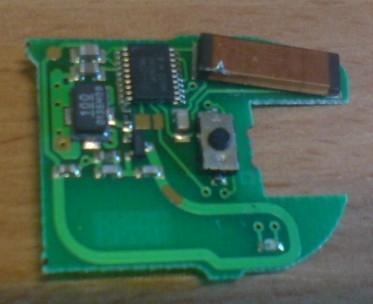

Das Problem war der Schlüssel. Im Schlüssel ist die Transponderantenne für die Wegfahrsperre und um das Zündschloss herum ist der Empfänger. Falls das Problem nochmals auftaucht, kannst du den Schlüssel selbst reparieren. Ich habe auch grad einen Schlüssel von meinem Twingo mit der Anleitung von Dr Frank *thumbsup* erfolgreich repariert. In einem der beiden Schlüssel war der kleine Taster für die Zentralverriegelung abgebrochen. Alles wieder angelötet und es funktioniert alles wieder *freu*
Bei deinem Schlüssel wäre das lange, kupferfarbene Teil nicht richtig fest. Durch etwas nachlöten geht dann alles wieder...steht aber auch alles in der Anleitung von Dr Frank drin.

Der Twingo hat 2 Schlüssel, einer davon war kaputt, aber nur die Zentralverriegelung. Starten konnte ich mit dem kaputten Schlüssel. In der Werkstatt sagte man mir, dass die Elektronik vom Schlüssel defekt wäre und sie den Austausch nicht übernehmen würden...müsste ich selbst bezahlen. Naja, wir haben ja den guten Dr Frank und die Werkstätten kennen seine Anleitung gar nicht :-D

Hallo Paulus,
Dein Bruder hat leider nicht recht.
Wenn die Wegfahrsperre nicht funktioniert, dreht der Anlasser (Startermotor), aber es wird kein Kraftstoff eingespritzt.
Wenn die rote Leuchtdiode schnell blinkt, wie von Dir beschrieben, ist es eindeutig die Wegfahrsperre.
Ich habe heute im WIKI zum Plip einen weiteren möglichen Fehler ergänzt.
Wenn Du lötest, mit feiner Lötkolben-Spitze und feinem Lötdraht, bitte, so löte auch den Speicherkondenstor und die zugehörigen Pins 1-4 nach.
Ich hab ein Bild eingestellt und die Stellen gekringelt.

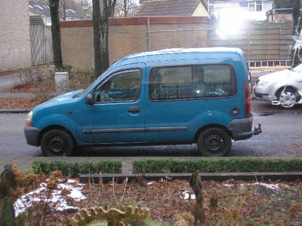

Unser Kangoo 2/1998 ist der älteste hier im Forum. Ist eigentlich mit beinahe 240tausend Kilometer noch gut im Schuss. (und da komt wieder "klopf auf Holz";)
Hier Winterbereift.
