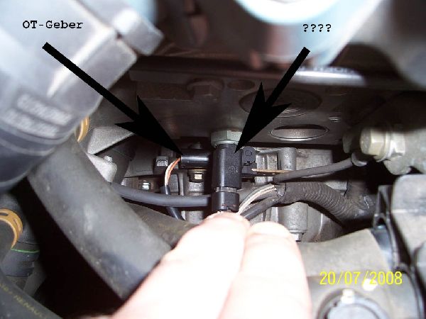

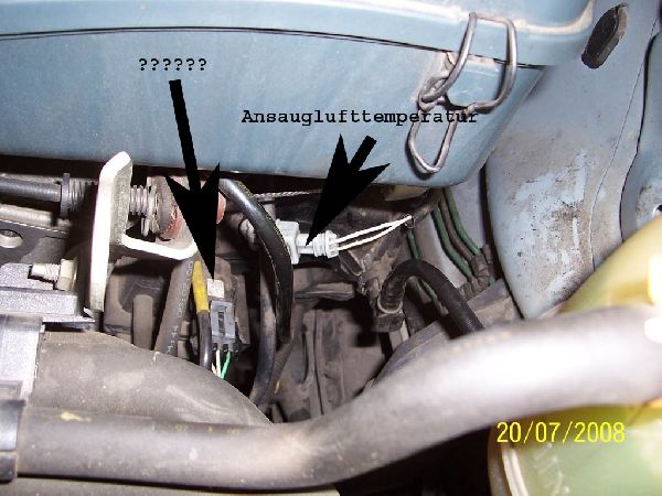

meinautoistkaputt, (vor 5704 Tagen) @ mopmatze
Der mit den Fragezeichen ist es.
