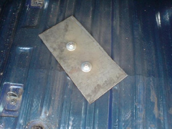

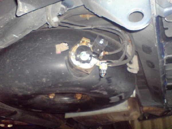

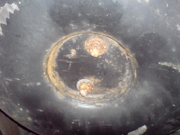

Aber eine Sache hatte ich doch fotografiert. Der Kangoo hatte angeblich eine hochwertige Gasanlage (war schon mal vor kurzem in einem Thread von DU-DA), aber so ein Pfusch eines Tankunterbaus habe ich noch nie gesehen.
Der ganze Tank wackelte unter dem Boden hin und her, die Schrauben(köpfe) auf der Ladefläche schauten 2 cm durch die Gummimatte durch (hohe Verletzungsgefahr auf der Ladefläche), den Haken für das ehemalige Reserverad ist gar nicht erst abgeschraubt worden, es baumelte ganz locker durch die Gegend. Der Kangoo muss bei der Fahrt doch nur am Klappern gewesen sein...wie ich damals schon zu DU-DA sagte, echt polnische Wertarbeit. Ich frag mich nur, wie der Kangoo mit dem wackeligen Tank eine deutsche TÜV-Prüfung bestanden hatte :-|
Dirk wird die Gasanlage nicht in einem seiner Kangoos verbauen. Da siegte doch die Vernunft.
....und verroscht ischs au noch! :-D
....ne, mal ehrlich, das mit dem Dosenblech, hätte meine kleine Tochter besser hinbekommen.:-[

ich habe den gesamten Gasumbau nun raus und kann sagen, dass diese miese Arbeit sich bis nach vorne gezogen hat. Alleine die Leitungsverlegung lies mir als Elektroniker/Elektriker die Haare zu Berge stehen.
Reingeworfen ist echt noch nett beschrieben.

Tja, Pfusch am Bau, würde ich sagen. :-D Sehr hübsch anzusehen, die beiden Schraubenköpfe und der ganze Gammel. Das mit dem TÜV ist wirlich eine berechtigte Frage. *what*

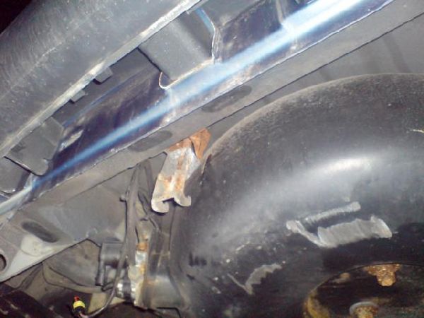

Der Pfusch geht weiter. Die Löcher wurden 1x durchs Blech und 1x durch den Querholm gebohrt. Letzterer wurde wie sein Nachbar mit dem Hammer bearbeitet, um den Tank etwas anschmiegen zu können.
Egal, Nr.9 ist bis auf ca. 10 Schrauben komplett entkernt und geht morgen den Weg zum Metallhändler. Wenn ich es schaffe, mache ich ein Foto vom Kangoo in der Luft.
