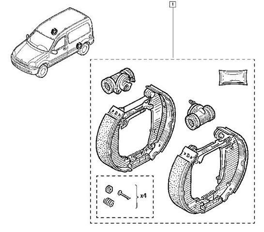

In dem Bremsenkit ist nur das Abgebildete in den gestrichelten Linien mit drin (mit "1" beschriftet). Aber mehr braucht man eigentlich nicht. Alles weitere ist ja im Wiki beschrieben.

Na, aber die beiden oberen Teile sehen mir verdächtig nach Bremzylindern aus, oder? Aber auch für den Rest wär der Preis i.o.

Ja, du hast recht. Ich dachte, es wären irgendwelche Gummipuffer. Ich hab eine Trommelbremse noch nie auseinander gehabt, nur auf Bildern gesehen. Deswegen wusste ich erst auch gar nicht, was du damit meintest :-[
