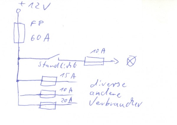

Mit 60 A kann man schweißen...da hat sie Glück gehabt, dass das Lenkrad nicht fest verschweißt wurde :-D
Was mich nur wundert...wieso fließen über diesen komischen Schalter am Lenkrad 60 A?
Gibt es da gar nichts mehr dazwischen? Was wäre, wenn zufällig noch der komische Ring vom Airbag erwischt worden wäre? Luftsack im Gesicht, oder was wäre da passiert?
Ich sag ja immer wieder...man kann sehr viel zerstören. Und wenn da einige ohne Fachwissen mit dem Lötkolben in den Elektroniken rumlöten, wird mir ganz schwindelig dabei. Nun ja...Katja wird bestimmt nun einen riesen Respekt bekommen haben *zwinker*
Sie hat etwas gelernt...man steht ständig unter Strom :-D
Viele Grüße[image]
Fließen sie doch garnicht.
Die F8 versorgt drei Dinge: Relais Fahrlicht Dauerschaltung, Relais geschaltetes Plus/Dauerstrom und den Kombischalter. Zusätzlich geht eine Verbindung zu den Sicherungen im Fahrgastraum.
Diese sind eingangsseitig gebrückt. Über die entsprechenden kleineren Sicherungen werden dann diverse Verbraucher versorgt.

Die Frage ist ja,
1. warum ist da Dauerplus am Lenkrad/Blinkerhebel (oder war da auch noch die Zuendung an)?
2. und warum spricht nicht eine 'kleine' Sicherung vorher an?
MfG
Thomas

meinautoistkaputt, (vor 5665 Tagen) @ KaeptnFiat
1. hat @nordlicht schon beantwortet.
2. Da hab ich mal was aufgemalt.

KaeptnFiat, (vor 5663 Tagen) @ meinautoistkaputt
Genial, danke - Nachdenken ersetzt fragen.
Wenn der Standlichtschalter wirklich zwischen den Sicherungen haengt, erklaert sich auch, warum nur die 60A Sicherung durch ist. Obwohl's mir mal wieder irgendwie als doofe Designloesung erscheint ...
Ansonsten gibts noch die Moeglichkeit der Traegheit der Sicherungen, aber dat gloob ick nit.

Habe gerade mal einen Belegungsplan für die Sicherungen mit dem Sicherungskasten verglichen. Und siehe da, es fehlt die Sicherung für die "Verbraucherunterbrechung" (Steckplatz F3, das Symbol sieht entfernt aus wie ein Wasserhahn). Ich vermute, da hat mal jemand die Steckplätze vertauscht, denn die Sicherung für die Anhängersteckdose ist drin, obwohl keine Steckdose vorhanden ist.
Wäre es möglich, das wegen der fehlenden 30A Sicherung gleich die 60A geflogen ist?
Gruß, Katja
Und gleich noch eine Frage hinterher...
meinautoistkaputt, (vor 5665 Tagen) @ Nordlicht72
Das hat damit nichts zu tun. Bei fehlender Sicherung sind die Steckkontakte auch nicht vorhanden.
Es gab fast jedes Jahr neue Schaltpläne. Da wird meiner etwas abweichen. Meist sind es nur kleine Veränderungen.

Nachdem ich die Zeichnung oben gesehen habe, ist mir auch klar, wieso die dicke Sicherung es nicht überlebt hat. Wo nichts ist, kann auch nichts kaputtgehen. :-D
