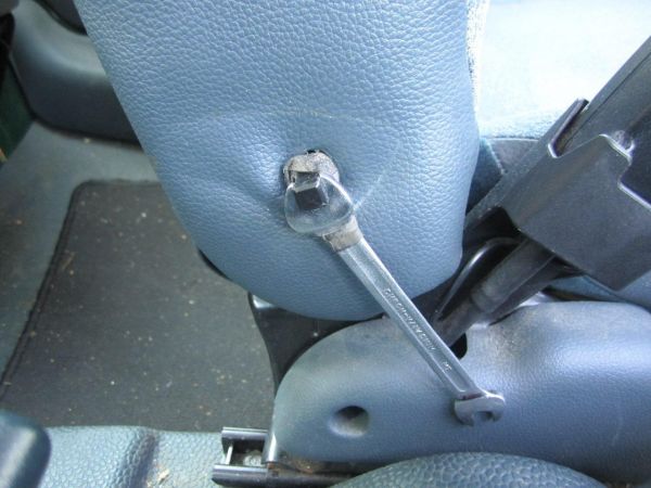

Ich habe nun eine Lösung gewählt, die sehr schnell, einfach und billig war. Geschmacklich mag man drüber streiten, aber ich finde sie passt zum Kangoo und zum Forum und möchte sie euch nicht vorenthalten: Ein alter /billiger neuer Maulschlüssel Gr.9 passt genau in die schmale, eingekerbte Stelle der Vierkantachse, an der sich sonst der Plastikgriff gegens abrutschen festklemmt. Ein Gummi verhindert das herunterfallen, durch die Kerbe verrutscht nichts. (Ph1, 1999) Hab extra für euch ein Foto gemacht und wenn ich rauskriege, wie das klappt mit dem Bild einfügen ohne über 100 mal durch Seiten mit hochgeladenen Bildern zu klicken, füge ichs auch ein..

HIER ist das Bild
Joachim_Kl, (vor 5199 Tagen) @ meinautoistkaputt
zum upload: Danke, soweit war ich sogar schon.. nach dem Klick auf "Hochladen" kam die Sanduhr und dann wurde das Popup weiß/leer (Win 7 + aktueller firefox). Habs jetzt mit nem manuell verkleinerten Bild probiert und es ging. Da hätt ich mir nen Hinweis auf ne Höchstgröße gewünscht, zumal die software hier ja eh noch selber verkleinert.. ich hoff, ich merks mir fürs nächste mal in ein paar Monaten..
JEDENFALLS SO SIEHT MEINE LÖSUNG AUS
Hält gut und stört nicht an der Stelle, find ich. (Das graue ist das Gummi = Fahrradschlauch). Fußmatte könnte mal jemand saugen..
