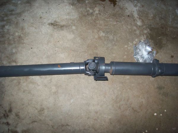

Bilder!
Der Henrik, (vor 5564 Tagen) @ Der Henrik
bearbeitet von Der Henrik,
Der Dämpfer in der Mitte is raus:
Lackiert nur bis zum Schiebestück, mehr hat nich in die Maschinen gepasst. Die Kabelbinder waren nur für den Transport, damit die nich auseinanderfällt.
Ich hab die wieder rausgenommen, kann man so nich mit Fahren. Ich hatte mich je erst geärgert, daß ich den Hersteller GKN in Hannover trotz intensiven googeln nicht gefunden hatte, aber es hat sich ja gezeigt, daß die auch nix hätten tun können...
