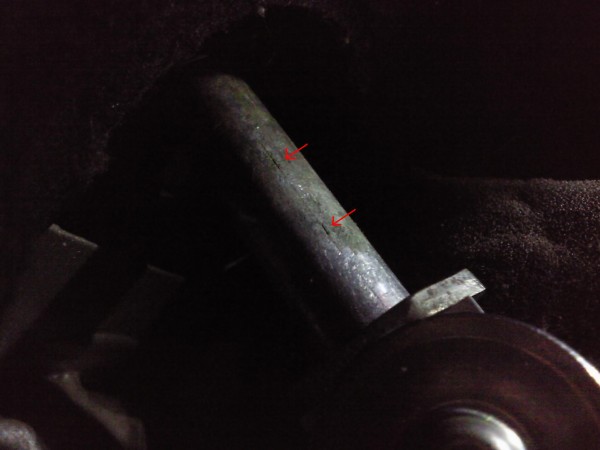

meine Klimaanlage hat einen Defekt an der oberen, dickeren Leitung des Verdampfers, kurz vorm Expansionsventil:
Laut 2 verschiedenen Vertragswerkstätten der Supergau, welcher mit 1400,-€ zu Buche schlagen soll (Austausch des Verdampfers), angeblich muss das Armaturenbrett komplett raus.
Das es nicht nötig ist, sondern vom Motorraum aus geht, habe ich selbst schon nach geschaut.

Noch nie was von gehört, aber warum nicht?! Waeco is bekannt, die werden Dir keinen Plunder andrehen. Was ich nur überlege, Du hast 2 Löcher/Risse in einigem Abstand. Überbrückt das so eine Muffe? Oder kann man mit zwei von den Dingern auch ein neues Stück Rohr einsetzen??

Also für mich sieht das auf dem zweiten Bild so aus, als würde sich da eine Naht verabschieden und deshalb drängt sich mir die Frage auf, wie gut der Rest des Rohres noch zusammenhält. Es könnte gut sein, dass du das kaputte Stück ersetzt und wenig später ist ein Loch an anderer Stelle. :-(
Könnte man das Rohr nicht von aussen provisorisch abdichten und dann versuchen, das komplette Teil gebraucht zu bekommen? (Ich hab von Klimaanlagen keine Ahnung... :-P )
Auf dem Bild sieht man überdeutlich die fertigungsbedingten Längsziehriefen. Sieht man normal fast nicht, ist nur oberflächlich und war eben auch schon immer da. Wenn sich nun aber ein nicht so "Freundlicher" bei der Inspektion auf dem Expansionsventil abstützt, bekommt man so eine tolle Klima wie ich!
Mannmannmann, wer macht denn sowas? *what* Schade, dass man sowas natürlich nie beweisen kann. Wäre ja schön gewesen, das Teil auf Kosten der Werkstatt austauschen zu lassen, Dummheit muss ja bekanntlich bestraft werden.

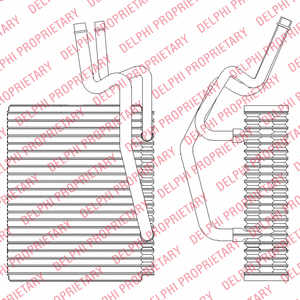

Da gibts auch einen von Delphi bei Matthies für 100Euro netto.
Vergleichsnummer
RENAULT
7701 208 227
ab Bj. 12.03
Länge 240 mm, Breite 200 mm, Höhe 60 mm, ohne Expansionsventil
Delphi ist gar nicht schlecht und der Preis ist für einen Verdampfer
sehr gut...

Das von Dir empfohlene Teil ist leider falsch. Bei dem Ding lande ich immer wieder, und hatte ich auch gekauft. Gelobt sei der Onlinekauf mit Rückgaberecht.
Das richtige Teil habe ich "auf Sicht" gebraucht für 20 € in der Bucht gefunden. Ärgerlich nur das auch dieses Teil eine undichte Stelle hatte. Auch wieder an dem Doppelleitungsstück welches den Verdampfer mit dem Expansionsventil verbindet. Never ending story...
