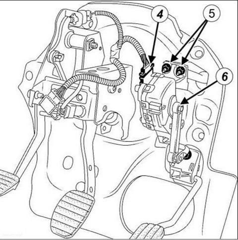

Ein Anlernen der Drosselklappe gibt es tatsächlich. Die Drosselklappe hat verschiedene Stellungen, die vom Gaspoti (Gaspedalpotentiometer) gesteuert wird...und vom Leerlaufregler auch. Dieses Zusammenspiel kann die Elektronik erst "erlernen", wenn die Stellung "Zu" und die Stellung "Auf" bekannt ist. Die Elektronik kann ab und an mal die Stellungen durch Spannungszusammenbruch (kurzzeitiges "ohne Strom" sein) mal vergessen und folglich sind die vorher eingespeicherten Drosselklappenstellungen nicht mehr verfügbar. Also muss die Drosselklappe dann neu angelernt werden.

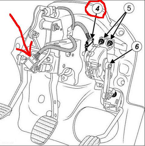

1. Ich denke ich habe in beiden Fällen, bei spontaner und völlig unzärtlicher Beinarbeit, mit den Füßen irgendeine Steckerverbindung getroffen. Welche, und wie kann ich das sicher abstellen?
Hab mir mal dieses Bild gemopst, danke an Lothar ;-)
Stammt aus diesem Beitrag, verdächtig ähnlich das Problem...
http://mykangoo.de/forum/index.php?id=249839
Nach meinen heutigen Wissensstand sind es zwei Verbindungen, die mal überprüft werden sollten.
Eine Reinigung der Kontakte hilft in 90% aller Fälle.
