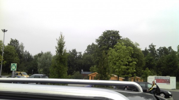

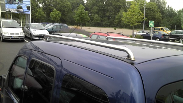

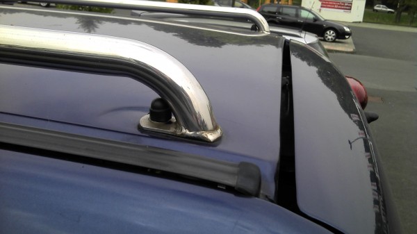

Vor zwei Tagen habe ich eine "Selfmade" Lösung als Reling gesehen.. offenbar irgendwas angefertigtes aus dem VA Handlauf-Bereich mit Schraubflansch. Sah schick aus und käme dich ggf. billiger falls du wen hast, der dir den Flansch dranmachen kann. Aber auch: Keine ABE? ;-)
[image][image][image][image]
