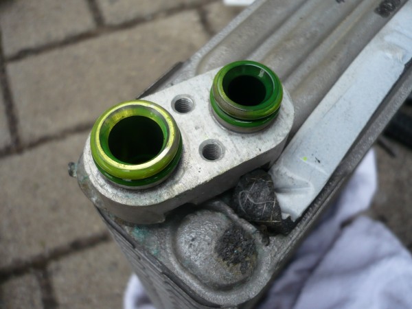

Was hat der Verdampfer für Netzmaße?
Höhe 19,6, Länge 22,9, Breite 5,7cm (Grob gemessen!)

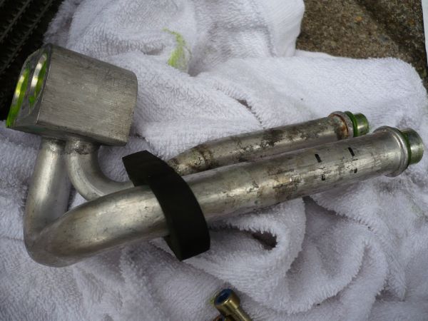

Das Teil ist außerdem 2-Teilig, d.h. Leitungen können entfernt werden:
Danke nochmal!
