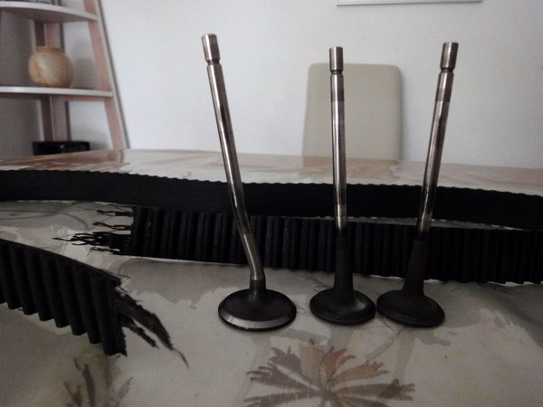

Und das sind die ausgebauten Überreste (ein Teil davon):

Hier eine (ungefähre) Aufstellung, was alles neu ist:
Zahnriemen & Wapu, sämtliche Ventile, diverses "Kleinzeug"
So. Und jetzt würd ich gerne mal wissen, was sowas in einer "regulären" Werkstatt gekostet hätte. Danach sag ich Euch, was wir bezahlen...

Die Ventile haben aber ordentlich was auf die Mütze bekommen, das muss ganz schön geknallt haben. Mussten die Kolben auch erneuert werden? Wenn nicht, dann hattest du sogar noch Glück im Unglück, die Ventile hinterlassen in solchen Fällen gern mal Löcher in den Kolben. ;-)
Ich hab keine Ahnung, was du beim :-) bezahlt hättest, aber ich würde mit einer satt vierstelligen Summe rechnen, wahrscheinlich ein wirtschaftlicher Totalschaden. :-|

Hi Katja,
nein zum Glück nicht. Nur die Ventile, Zahnriemen, Wapu und ein bischen Kleinkram.
Ursache war ein gebrochener Hebel(? k.A. wie das teil genau heisst ) für ein Ventil. Das Ding hat die Nockenwelle blockiert. Folge war dann der Zahnriemenriss und die etwas unförmigen Ventile....
