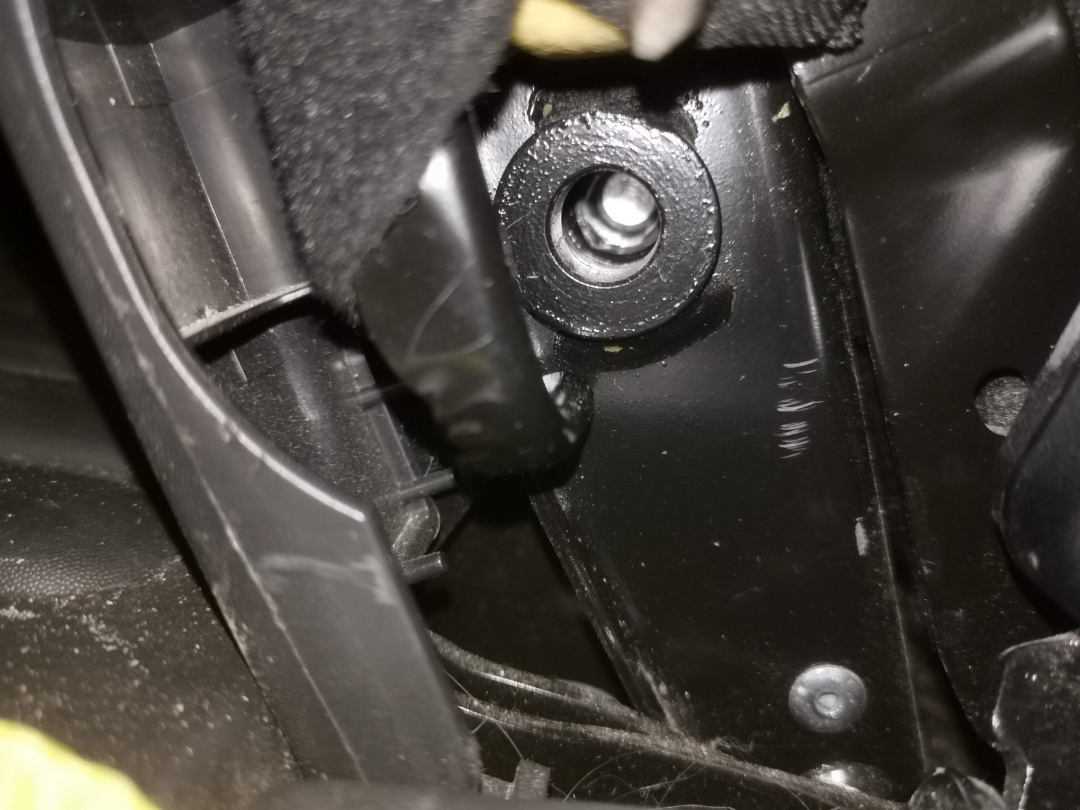

Bei meinem Kangoo (BJ. 2014) lässt sich die Rückbank nun auch nicht mehr zusammenklappen. Es löst sich nur die Halterung direkt beim Hebel.

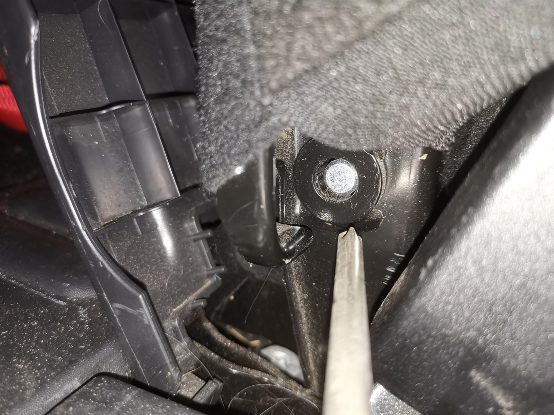

Nach langem Hin und Her habe ich entdeckt, dass sich die Rückbank mit Hilfe eines Schraubenziehers umklappen lässt, indem ich einen "Metallstift" hineindrücke und dann den Hebel betätige.
Das Aufrichten geht anschließend auch nur mit dem Schraubenzieher.
Weiß jemand wie ich Mechanismus wieder reparieren kann?

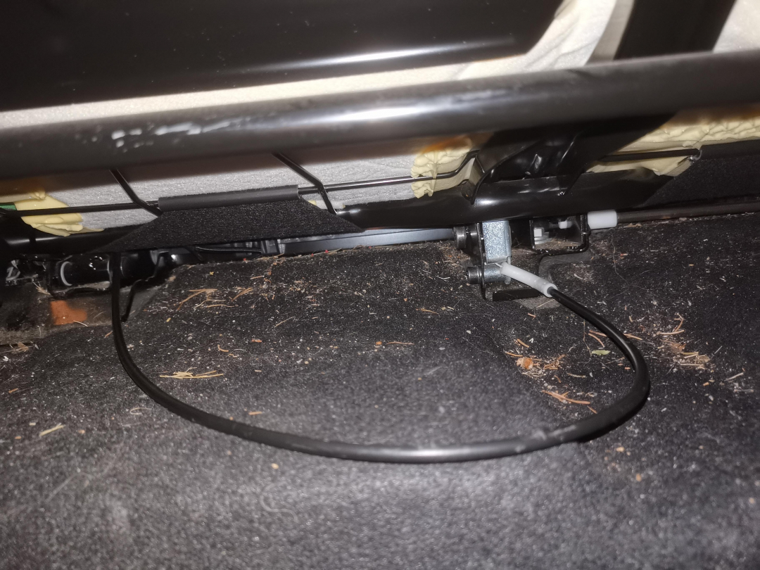

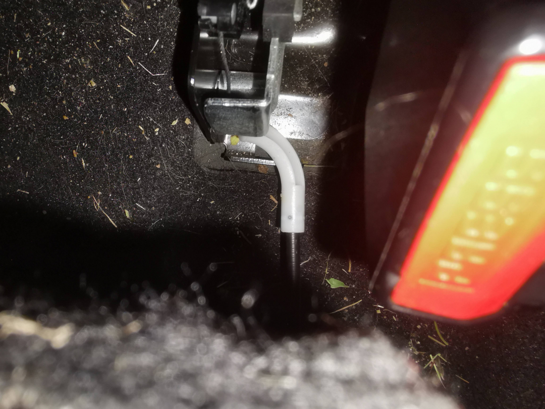

Ich vermute, dass der Seilzug defekt ist.
Im Zuge des Erstellen des Postings und von Fotos habe den "Metallstift" anscheinend zu weit hineingedrückt, sodass er nicht mehr raus will und ich die Rückbank nun gar nicht mehr einklappen kann :(

Anbei ein paar Fotos.

Ich habe inzwischen den Stift wieder lösen können :)
Somit habe ich nun gelernt, dass ich diesen nicht zu weit hineindrücken darf.

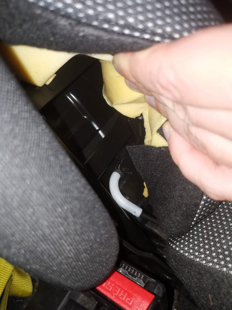

Der Schaden liegt wahrscheinlich in der kleinen "black box" am Lehnenteil unten, in die der Seilzug reinläuft und die den Bolzen zurückziehen soll. Entweder ist da ein Mechanismus abgenutzt und verschlissen oder nur ausgehakt.
Die Stelle ist wg Polsterung relativ schlecht zugänglich, dazu noch der Seilzugmechanismus ....
