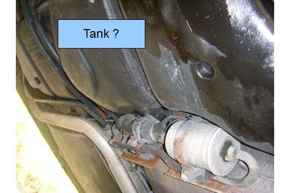

Mein R5 verliert Benzin!
Ich habe mir die Geschichte mal von unten angesehen.
Also da ist der Tank (ich gehe davon aus, dass es der Tank ist) und auf der rechten Seite (in Fahrtrichtung) ist da eine runde Öffnung.
Und aus dieser Öffnung läuft Benzin raus.
Ich habe ein paar Bilder gemacht, die beim Verständnis helfen sollen.
Nun zu meinen Fragen:
1- Was ist denn das für eine Öffnung da? Die scheint ja schon immer da zu sein. Aber bisher habe ich noch nie Benzin verloren. Der Tank hat an dieser Stelle ja wohl kaum ein Überlaufventil.
2- Gibt es dafür irgend einen Verschluss oder so was, den ich verloren habe?
Danke für eure Hilfe.
Gruß Reinhard

Ja, das ist der Tank. Kommt das da raus oder vielleicht von oben vom Geber? Auf der Oberseite und dann läufts da hin?! "Neuer" gebrauchter Tank vom Schrotti würd ich empfehlen. Oder Du verkaufst ihn mir. Suche schon ewig nach einem schönen R5....

Entweder ist der Tank an der Stelle kaputtgerostet und durch (wenn noch Stahltank verbaut wurde) oder es kommt, wie schon ein Vorredner erwähnt, von oben.
Auch wie zuvor schon der Rat: Hole dir vom Schrotti einen anderen Tank...oder von Renault (ca. 400€ ohne Einbau).

Ziegfried, (vor 5505 Tagen) @ Ziegfried
hallo liebes forum.
also er ist von ´92 und hat auf jeden fall ein kunststoff tank.
demnach hat sich wohl nichts durchgerostet.
jetzt wo der tank nur noch halb voll ist, ist er auch wieder trocken.
von dem her kann ich mir nicht vorstellen, dass es von oben her kommt(das ist doch dann der zulauf zum motor, oder).
weil dann müsste es ja immer noch weiter tropfen.

Dann siehts nach einer undichten Naht aus. Tausch das Teil oder Verkauf ihn an mich.

kanns eben von oben kommen, halbvoll heisst ja auch das oben weniger ist und dort permanent rumschwappt...

Denk auch, dass der Tank einen Riss an einer Naht hat und nun undicht ist. Bekommst für 20,- oder so aufm Schrottplatz.
