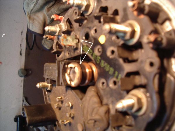

Bei 250000 nur noch 11,9 V von der LiMa .Die Schleifringe sind eingelaufen. Aus dem Internet gab`s günstig eine neue für 190,-€.Der Tausch ist etwas fummelig aber ohne großartiges Spezialwerkzeug machbar.![[image]](images/uploaded/201108301725384e5d1d1275964.jpg)
