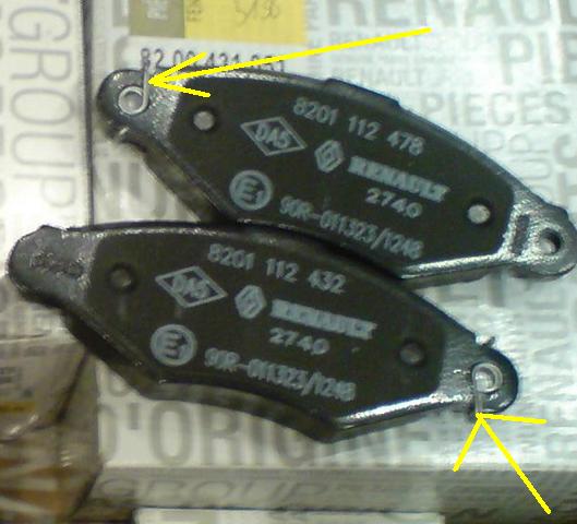

Habe mir jetzt in meinen 1.5 dci vorne neue Beläge eingebaut. Nebenbei : Von Textar, was ist denn von dem Hersteller zu halten ?
Mir sind dabei die putzigen kleinen Federchen, die jeweils auf einer Seite des Belages in den Löchern der Führungsnasen stecken, aufgefallen. Vor allem spaßig war das Gemurkse, sie in die putzigen kleinen Führungsnuten, die zusätzlich in die Führungen des Bremssattels eingearbeitet sind, reinzufummeln.
Frage nun : Wofür sind die eigentlich ? Anti-quietsch ? Anti-verkant ? Aber dann nur auf einer Seite ?

Du meinst die kleinen Klammern wie auf dem Bild dargestellt?
Die haben eine Federwirkung, damit die Beläge schön in den Führungen gleiten. Deswegen sollte man die Bremssättel auch schön reinigen und entgraten, damit eben der Belag schön gleiten kann.

Hallo Ralph,
ergänzend: Die Federn gehören nach oben.

Das entspräche also "Anti-verkant", wobei ich mir allerdings nicht vorstellen kann, daß das funktioniert.

Wenn die Federn nicht ihren Zweck erfüllen würden, dann würden - übertrieben gesagt - die Beläge hin und her in die Führungen knallen. Zum "verkanten" ist ohnehin kein Platz, da die Beläge nah an der Scheibe laufen und der Kolben seitlich drückt. Die Beläge machen sich quasi nach jedem Bremsvorgang wieder frei, solange die Führungen sauber sind, sonst können die Beläge auch dauernd schleifen, was besagte Überhitzung der Bremse(n) verursachen kann.
Wenn man die Bremsführungen wirklich sauber machen möchte, muss der Bremssattel komplett raus, indem man den Bremssattelträger abschraubt. Im Schraubstock läßt sich das hervorragend reinigen. Dazu eine spezielle schmale Drahtbürste benutzen, evtl. eine Rundfeile. Ich bin mit einer Walzenfräse sachte in die Führungen, da die stark verrostet waren und habe sie somit metallisch blank gemacht. Viel Platz bleibt dennoch nicht und die Beläge liegen eng in den Führungen, also immer sauber halten.:-)
