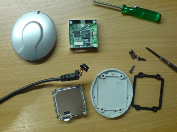

VEC-LOTHAR, (vor 5426 Tagen) @ hierunddort
bearbeitet von VEC-LOTHAR,
Hey, das hilft ja schon mal ´ne ganze Ecke weiter *thumbsup*
Vielen Dank *rose*
Allerdings ist in der Maus keine Batterie drin...ich hab es mal aufgeschraubt:
Also muss ich es wohl so machen, wie ich das denke....leider darf ich dann da nur 5 V anlegen...shit. Vielleicht ist auch die Maus defekt, dass sie deshalb so lange braucht, bis sie was gefunden hat [image]
Jetzt weiß ich aber wenigstens, um welche Maus es sich handelt...dann schau ich mal, ob ich irgendwo noch eine Maus günstig schießen kann und dann probiere ich es nochmal aus.
Vielen Dank aber erstmal für die hilfreichen Tipps!!!! Kann ich sehr gut gebrauchen *thumbsup* *prost*
Viele Grüße[image]

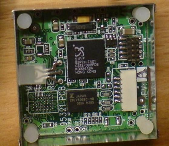

Viel Spaß beim Lesen *thumbsup*
Uiuiui...na dann suche ich mal mit der Lupe und auch auf der zweiten Platine sehe ich mal nach. Vielen Dank dafür!!!!!!!!!!!!!!!!*rose*
Viele Grüße[image]
Heureka
hierunddort, (vor 5426 Tagen) @ VEC-LOTHAR
zweiten Platine
den Fotos nach, eher die Unterseite der Platine von deinem zweiten Foto.
Gern geschehen!
Grüße
Hierunddort

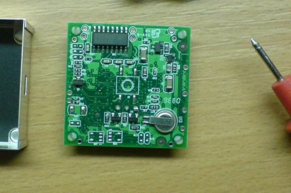

Batterie gefunden
Ja Hallo nochmal
Nach deinem Tipp, dass eventuell auf der anderen Seite der Platine die Batterie sitzt, hab ich die Maus nochmals auseinandergebaut und dann ....*freu freu*...Batterie gefunden *freu*
Ich hab sie gleich nachgemessen und sie hat nur noch 0,53V...also absolut leer.
Jucheisassa...was ist dieses Forum doch geil *thumbsup* *prost*
So...wo bekomme ich jetzt dieses kleine Biest einmal neu her? Bekommt man die im Elektronikbastelladen?
Nochmals allerherzlichsten Dank für diese tolle Unterstützung!!!!!
Viele Grüße[image]
Batterie gefunden: MS614
Hi,
und Glückwunsch!
du findest die nicht all zu oft.
Äh also eher bsch#** selten.
Bei Digikey.comist sie erhältlich.
Vielleicht könntest du dich bei einer der nächsten Sammelbestellungen bei www.mikrocontroller.net mit einklinken

So...nun hab ich das kleine Biest zu Hause...war sehr schnell verschickt worden und zahlbar ohne Versandkosten auf Rechnung.
Eigentlich ein sehr guter Service.
Ich habe bei meiner Bestellung nur übersehen, dass keine Lötfahnen an den Akku dran sind und ich habe auch leider keine Lötstation zu Hause. Wie bekomme ich denn nun das kleine Biest auf die Platine eingelötet?
Einfach den Lötkolben dran halten geht leider nicht...sehr gefährlich!!!!!
Wenn es nun keine Alternative gibt, hab ich 6,19 € in den Wind geschossen und würde mir das externe Akkulinchen bestellen.
Was sagt der Experte dazu? *rose*
Viele Grüße[image]

Ich habe ähnliche Probleme aber konnte sie lösen.
Mein Urgestein - Garmin 12 - hat keine Karte und braucht reichlich lange um 3 Satteliten zu finden.
Nebenbei setze ich noch einen Tomtom Go 300 ein und eine bluetooth - mouse ( Holux 230 ).
Lezteren habe ich mit einer externen Antenne verbunden ( 5 Meter Kabel ).
Das funktioniert sehr gut und sitzt bei meinem Auto hinten rechts.
Die Aussenantenne bleibt selbst in der Waschstrasse drauf.
Du musst auf sie Chips achten: der Garnim hat was völlg altes - Tomtom und andese nutzen Sirf II oder besser Sirf III.
Die Sirf´s starten wesentlich schneller als andere.
