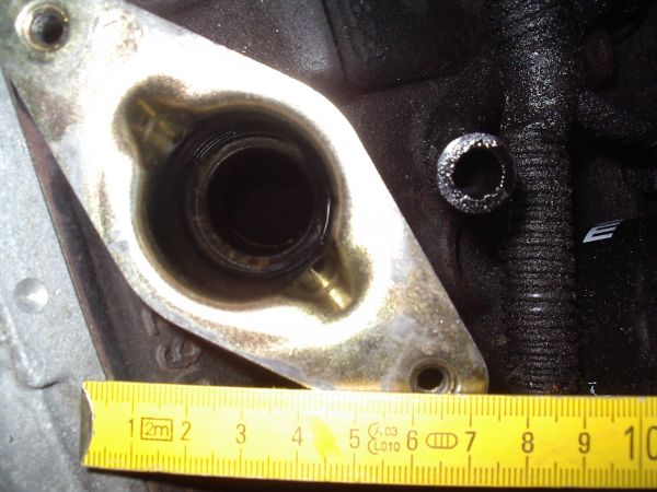

War eine ganz schöne schrauberei und hebelei bevor die Ölwanne raus war aber da lag der abgebrochene Rest des Stabes unten im Sumpf.
Das gute Stück lag schon unten und hätte sich auch mit dem filigranen Greifwerkzeug(Popelpuler) nicht mehr finden lassen.
[image]Durch diese hohle Gasse im Trüben fischen habe ich nicht geschafft.
Mit Holzauflagen auf den Radkästen und einer 5x20 cm Bohle ließ sich der Motor hoch genug hebeln um die Wanne rauszuwerkeln.
Morgen wird mit einer neuen Dichtung alles wieder zusammengeschraubt.
Ist doch beruhigender wenn kein Fremdkörper im Öl schwimmt der irgendwann eventuell eine wichtige Bohrung verstopfen kann.
